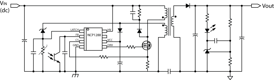

NCP1288是新一代NCP12xx固定频率电流模式控制器,具有高压启动电流源,引脚与上一代产品兼容。由于其专有的Soft-Skip™模式与频率折返相结合,该控制器在轻负载条件下表现出卓越的效率,同时仍然实现非常低的待机功耗。这种Soft-Skip功能还可以显着降低噪声的风险,从而可以在钳位网络中使用廉价的变压器和电容器。内部频率抖动,斜坡补偿和通用锁存器输入使该控制器成为转换器的理想选择,其中坚固性和组件成本是关键限制因素。此外,该控制器还包括一个新的高压电路,它结合了启动电流源和欠压/线路OVP检测器,能够检测来自整流交流线路或直流滤波体电压的输入电压。最后,由于精心设计,关键参数的精度可在整个温度范围(-40°C至+ 125°C)内得到很好的控制,从而使设计更容易,安全性更高(例如,峰值电流限制为±5%,振荡器的±7%。
特性 优势
  • 使用自动恢复(选项B)或锁存(选项A)操作的基于计时器的过载保护
  • 过载保护与辅助电压无关
  • 频率抖动
  • 降低EMI签名
  • 频率折返过渡到软跳过
  • 提高待机性能
  • 内置欠压和线路过压Pr的高压电流源保护
  • 固定频率电流模式操作内置斜坡补偿
  • 可调整的过功率赔偿
  • 严重故障的闩锁输入条件,直接连接NTC用于过温保护(OTP)
  • 防止绕组短路
  • 65 kHz振荡器(根据要求提供100 kHz和133 kHz版本)
  • V CC 高达28 V的操作
  • 提高关键参数的精确度
  • ±1.0峰值电流驱动能力
  • 4.0 ms软启动
  • 带滞后的内部热关断
  • 这些器件不含铅,不含卤素/ BFR,符合ROHS
应用
  • 笔记本电脑,LCD和打印机的AC-DC适配器
  • 离线电池充电器
  • 消费类电子电源
  • 辅助/管家电源
电路图、引脚图和封装图
