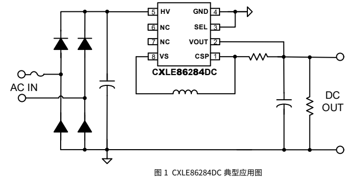

四、典型应用电路与引脚说明
电路简图:
AC输入 → 整流桥 → 输入电容 → HV(Drain) → 功率电感 → CSP电阻 → VOUT → 输出电容 → 负载。
芯片内部已经集成了续流二极管,所以外部不需要再单独加二极管。SEL 引脚选择输出电压,VS 和 CSP 之间接电感。
