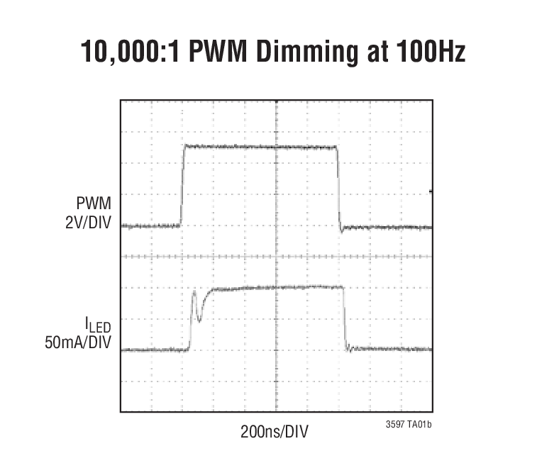

  • 适合于 <1μs 脉冲宽度的快速电流源 (在 100Hz 频率条件下提供 10,000 : 1 True Color PWM 调光)

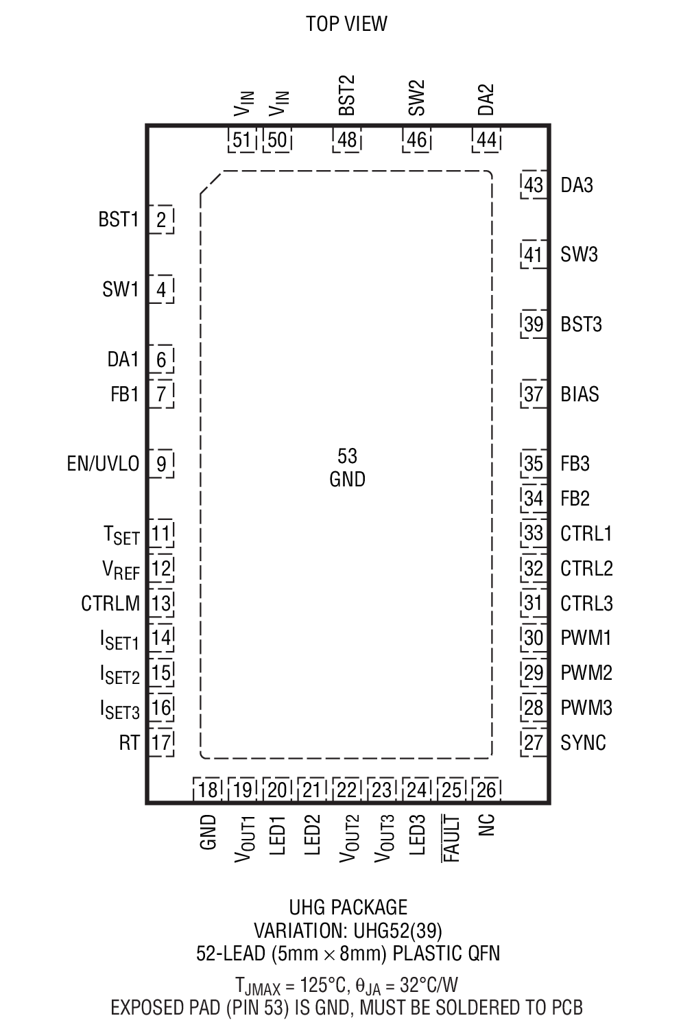

  • 具 0.6mm 高电压引脚间距的 5mm x 8mm 耐热性能增强型 QFN 封装
产品详情
LT®3597 是一款 60V、三通道降压型 LED 驱动器,能够在 100Hz 频率条件下实现 10,000 : 1 的数字 PWM 调光,并可在每个通道中运用快速 NPN 电流源来驱动多达 10 个 LED。另外,也可以利用 CTRL1-3 引脚的模拟控制来实施 LED 调光操作。
降压开关频率可在 200kHz 至 1MHz 之间进行设置。该频率也可以同步至一个外部时钟。LT3597 还在遵循制造商拟订的热降额规格的同时提供了最大 LED 亮度。降额温度通过在主控制引脚上布设一个负温度系数 (NTC) 电阻器来设置。
LT3597 对 VOUT 进行自适应控制,旨在实现最佳效率。该器件的其他特点包括:通道之间的 2% LED 电流匹配准确度、开路 LED 报告、短路 LED 保护、可编程 LED 电流和可编程温度保护功能。
