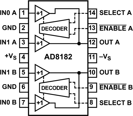

AD8180(单通道)和AD8182(双通道)均为高速2:1多路复用器,-3 dB信号带宽大于780 MHz,压摆率为750 V/µs。串扰性能优于77 dB,隔离性能优于84 dB,因而适合许多高速应用。差分增益和差分相位误差分别为0.02%和0.02°,0.1 dB平坦度超过100 MHz,堪称专业视频多路复用的理想之选。开关时间为5 ns,极其适合像素切换(画中画)应用,采用±5 V电源供电时的功耗小于3.8 mA(每个2:1多路复用器)。
两款器件均具有高速禁用特性,允许输出置于高阻抗状态。因此多路输出可以连在一起,实现级联信号级,同时“关断”通道不会向输出总线提供负载。这些器件采用±5 V电源供电,提供8引脚、14引脚PDIP和SOIC封装。
本产品可提供评估板,订购型号为:AD8180-EB和AD8182-EB。评估板的原理图和布局参见产品数据手册。
方框图
