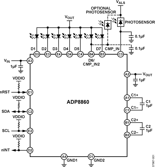

ADP8860集可编程背光LED电荷泵驱动器与自动光电晶体管控制于一体,可以改变办公室和黑暗环境光条件下的电流强度,从而显著节省功耗。它能自动执行该功能,因而无需处理器来监控光电晶体管。
光强度阈值可通过I2C®接口实现完全编程。第二光电晶体管输入配合专用比较器,可改善各种用户工作条件下的环境光检测水平。
ADP8860可为6个LED提供最高30 mA(最大值)的驱动,第7个LED则可提供60 mA(最大值)的驱动。所有LED的最小/最大电流和渐亮/渐暗时间,均可以通过I2C接口编程。这些LED也可以合并为若干组,以减少渐亮/渐暗期间的处理器指令。整个配置由一个双电容电荷泵驱动,其增益为1×、1.5×和2×。这种配置采用2.5 V至5.5 V电源供电,能够驱动最高240 mA的输出电流。该器件内置多项安全特性,包括短路保护、过压保护和过温保护。利用这些特性,很容易实现安全、鲁棒的设计。此外,输入浪涌电流会受到集成式软启动及其受控输入至输出隔离的限制。ADP8860提供两种封装类型:2 mm × 2.4 mm × 0.6 mm、紧凑型WLCSP封装(晶圆级芯片规模封装)或小型LFCSP封装(引脚架构芯片级封装)。
