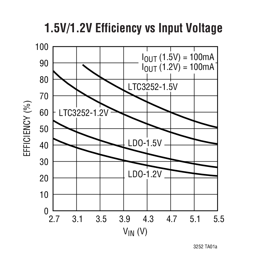

  • 典型效率比 LDO 高 50%

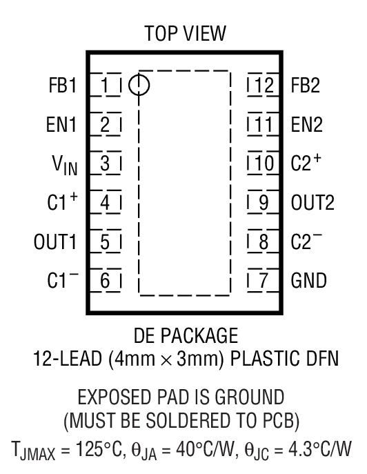

  • 采用 4mm x 3mm 12 引脚 DFN 封装

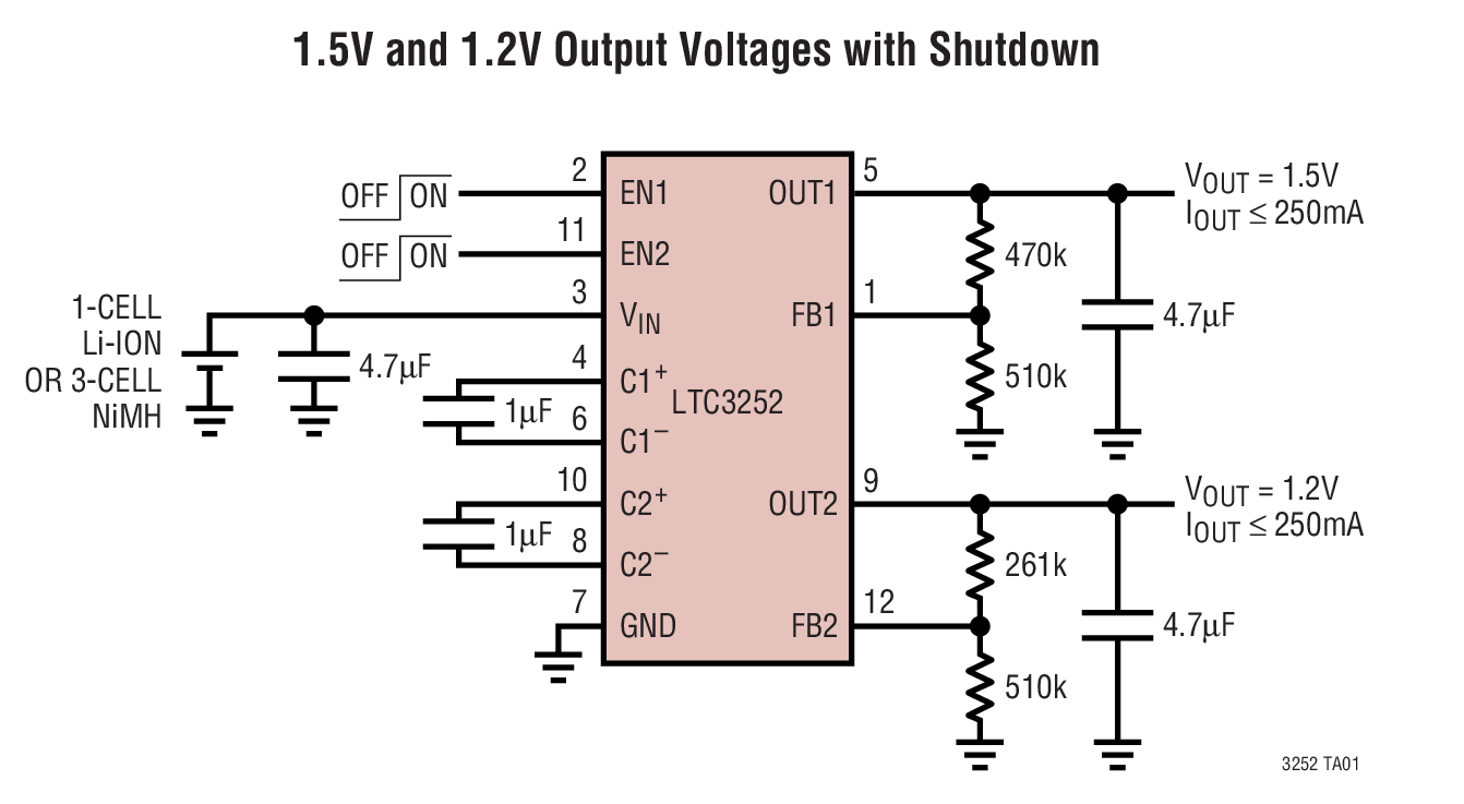

LTC®3252 是一款开关电容器降压型 DC/DC 转换器,其可采用单个 2.7V 至 5.5V 输入产生两个可调的稳定输出。该器件采用开关电容器分数转换以实现 50% 的典型效率提升 (相比于线性稳压器)。无需电感器。
一种独特的恒定频率、扩展频谱架构可提供一个非常低噪声稳定输出以及输入端上的低噪声。另外,该器件还拥有突发模式 (Burst Mode®) 操作功能 (以在低输出电流条件下提供高效率) 以及超低电流停机模式。
低工作电流 (两个输出均启用时为 60μA,一个输出启用时则为 35μA) 和低外部组件数目使得 LTC3252 非常适合空间受限的电池供电型应用。这款器件具有短路和过热保护功能,并采用纤巧型 4mm x 3mm 12 引脚 DFN 封装。
