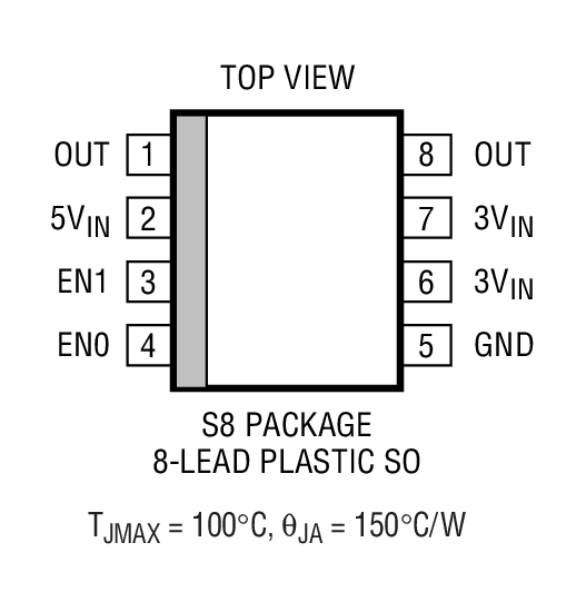

  • 采用 8 引脚 SO 封装的单通道 3.3V / 5V 开关

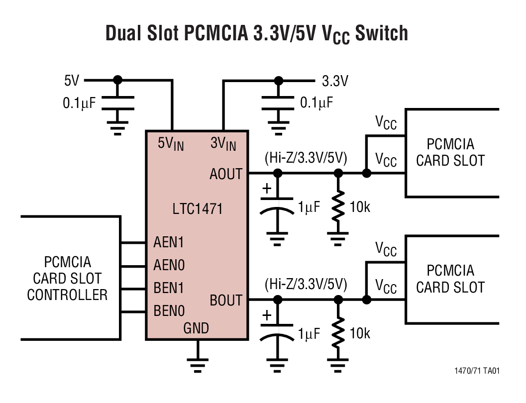

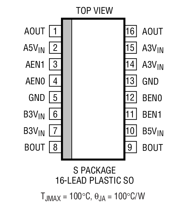

  • 采用 16 引脚 SO 封装的双通道 3.3V / 5V 开关

LTC®1470 将一个个人计算机存储卡国际协会 (PCMCIA) 卡槽的 VCC 引脚在三种操作状态之间切换:OFF、3.3V 和 5V。两个低 RDS(ON) N 沟道功率 MOSFET 由一个内置充电泵驱动,该充电泵产生一个高于电源电压的电压,以在被输入控制逻辑选择时全面地强化每个开关。
LTC1470 输入与业界标准 PCMCIA 控制器相兼容。内置 XOR 确保两个开关绝对不会同时导通。另外,该功能还使 LTC1470 与低电平有效和高电平有效控制器均兼容 (见 Application Information 部分)。开关上升时间受到控制,以消除电源毛刺干扰。
LTC1470 具有内置 SafeSlot 电池限制和热停机功能电路。在短路至地期间输出被限制为 1A,但是允许 2A 的峰值工作电流。

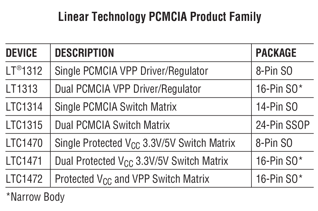

LTC1471 是 LTC1470 的双通道版本,并可提供 16 引脚 SO 封装。
