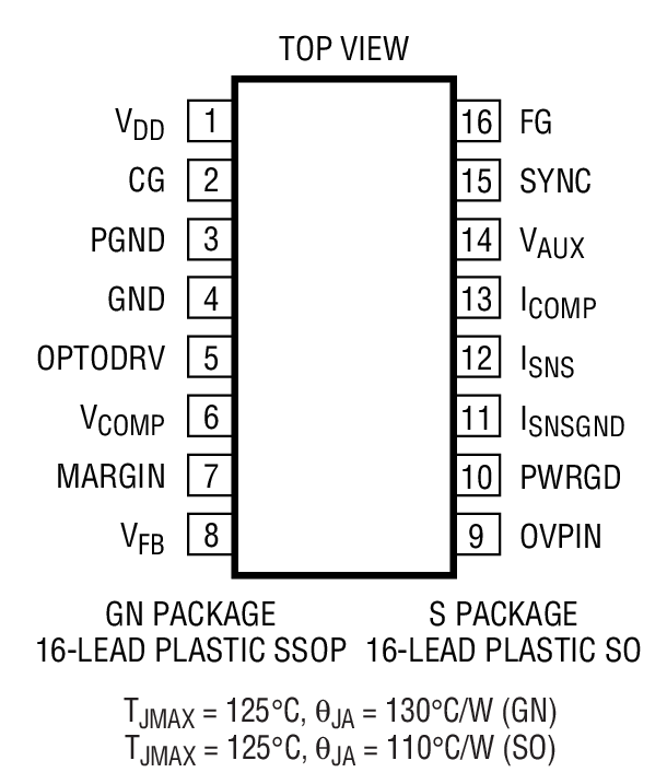

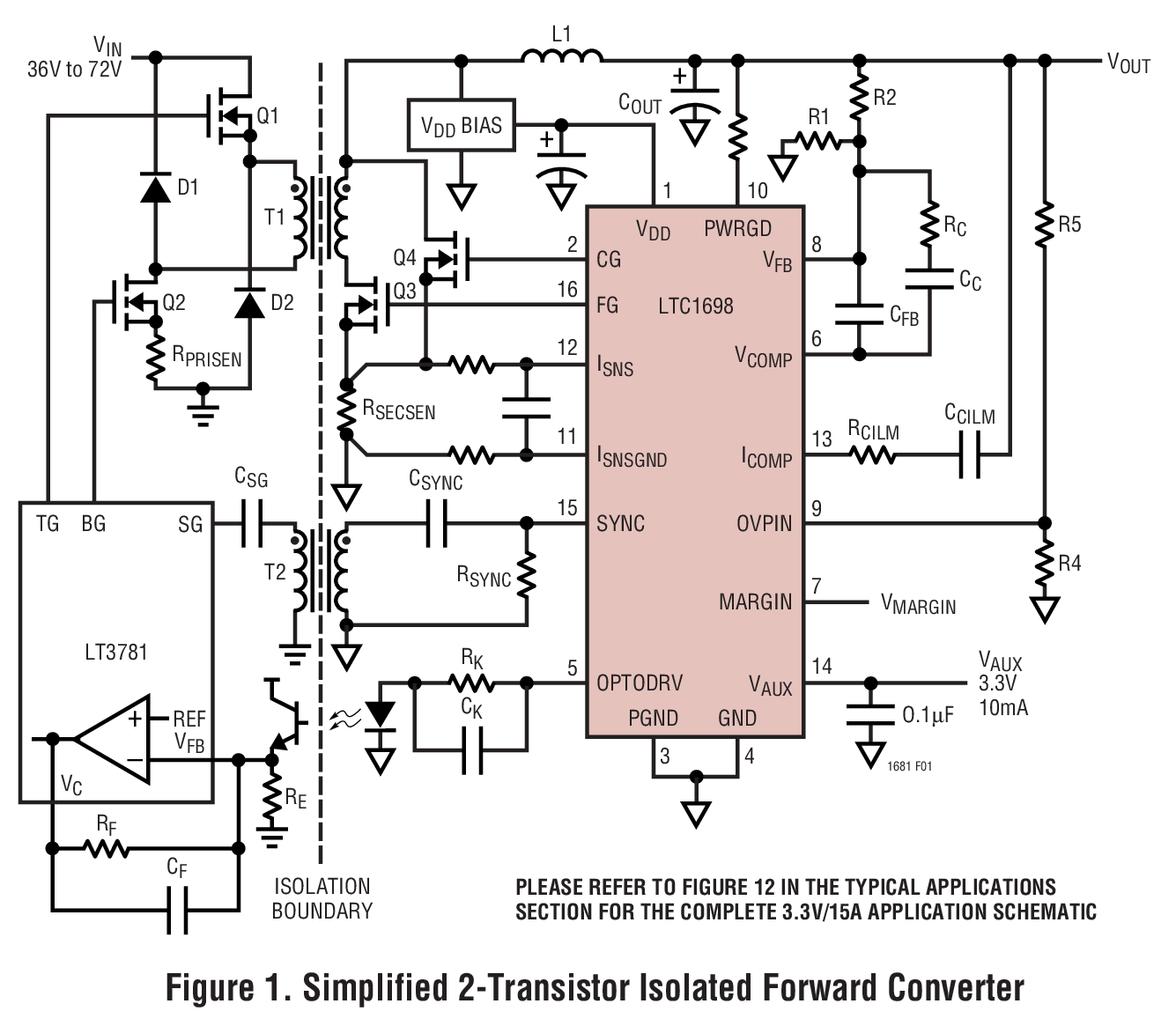

LTC
1698 是一款精准的副端正激式转换器控制器,可同步地驱动外部 N 沟道 MOSFET。该器件专为与 LT
3781 主端同步正激式转换器控制器搭配使用而设计,以构建一个完全隔离的电源。LT3781 通过一个小的脉冲变压器对 LTC1698 进行同步处理,而 LTC1698 则驱动一个反馈光耦合器以补偿反馈环路。获得了 ±0.8% 的输出准确度和宽负载电流范围内的高效率。
LTC1698 采用一个外部电流检测电阻器提供了准确的副端电流限制。MARGIN 引脚上的输入电压提供了 ±5% 的输出电压调节。该器件提供了一个电源良好标记和过压输入,以确保正确的电源状况。LTC1698 内置了一个 3.3V 辅助逻辑电源,该电源可提供高达 10A 的输出电流。
