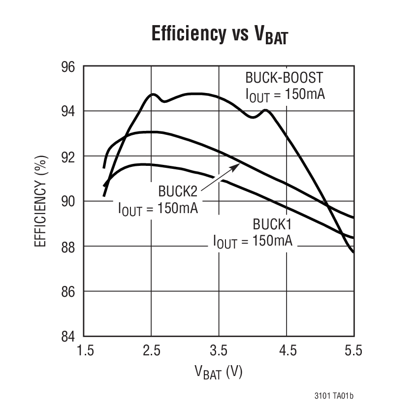

  • 在突发模式 (Burst Mode®) 操作期间的静态电流为 38μA

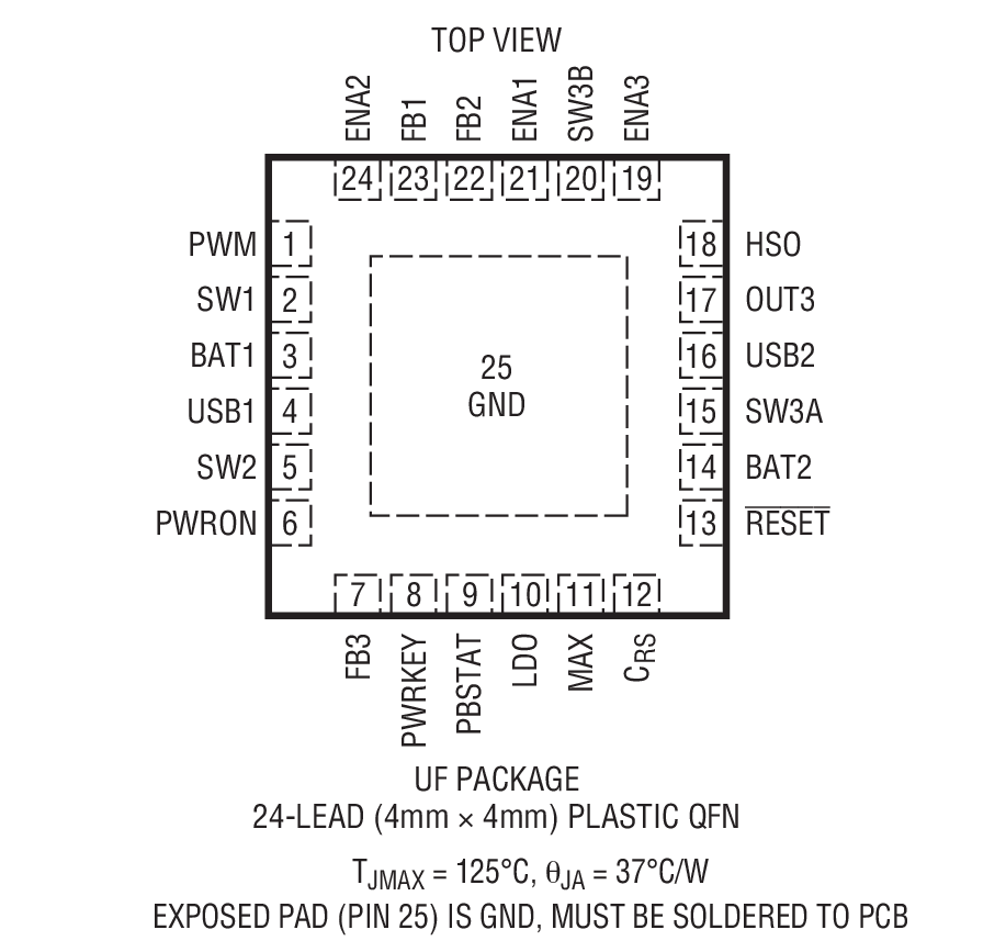

  • 24 引脚 4mm x 4mm x 0.75mm QFN 封装
