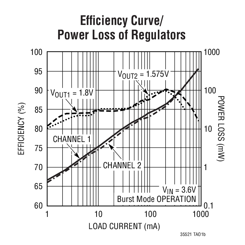

  • 低静态电流降压型转换器 (40µA)
  • 电流模式操作,恒定频率 (2.25MHz)

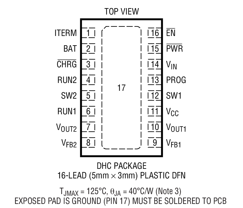

LTC®3552-1 是一款完整的恒定电流 / 恒定电压线性充电器和双固定输出 DC/DC 转换器,用于单节锂离子电池充电。其 DFN 封装和低外部组件数目使得 LTC3552-1 非常适合便携式应用。此外,LTC3552-1 专为在 USB 电源规范内工作而设计。
由于该器件采用内部 MOSFET 架构,因此无需外部检测电阻器或外部隔离二极管。充电电压固定在 4.2V,而充电电流利用一个电阻器进行设置。当电池电压达到最终浮动电压之后,倘若充电电流降至设定的充电终止门限以下,则充电周期终止。当输入电源 (交流适配器或 USB 电源) 被拿掉时,LTC3552-1 进入一种低电流状态,从而把电池漏电流减小至低于 2µA。热调整功能可在无过热危险的情况下实现充电速率的最大化。
同步降压型开关稳压器产生 1.8V 和 1.575V 的固定输出电压。开关频率设定为 2.25MHz,因而允许使用小的表面贴装型电感器和电容器。
