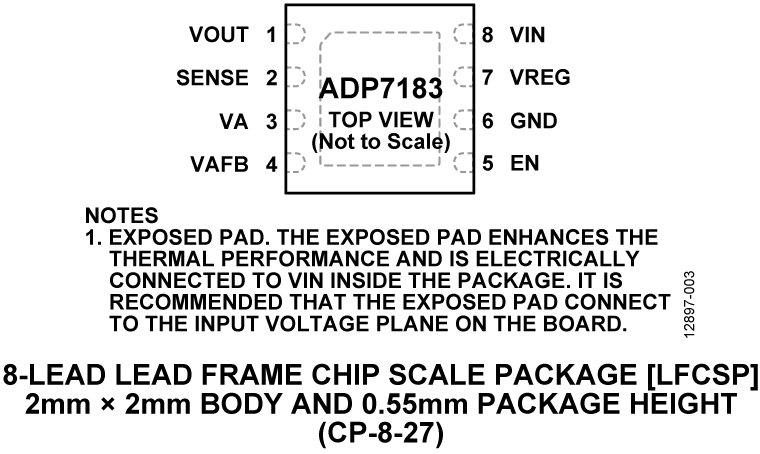

  • 8引脚、2 mm × 2 mm LFCSP封装

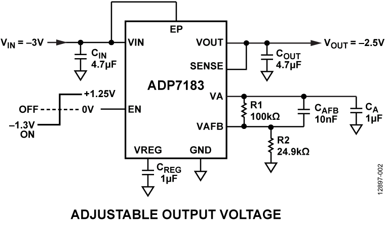

方框图
