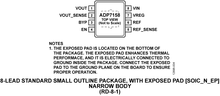

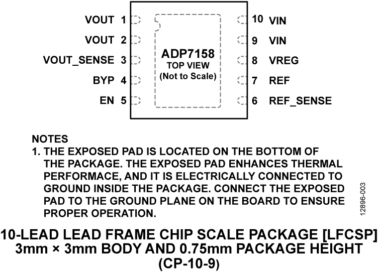

ADP7158是一款线性稳压器,采用2.3 V至5.5 V电源供电,最大输出电流为2 A。该器件采用先进的专有架构,提供高电源抑制和超低噪声特性,仅需一个10 μF陶瓷输出电容,便可实现出色的线路与负载瞬态响应性能。
ADP7158提供16路标准输出电压。现有库存提供下列电压版本:1.2 V、1.8 V、2.0 V、2.5 V、2.8 V、3.0 V和3.3 V。根据特殊要求,还可提供下列电压版本:1.3 V、1.5 V、1.6 V、2.2 V、2.6 V、2.7 V、2.9 V、3.1V和3.2 V。
ADP7158稳压器的典型输出噪声为0.9 μV rms(100 Hz至100 kHz),10 kHz至1 MHz的噪声频谱密度为1.7 nV/√Hz。ADP7158提供10引脚、3 mm × 3 mm LFCSP封装和8引脚SOIC封装,不仅非常紧凑,而且还具有出色的散热性能,适合要求最大2 A输出电流的薄型、小尺寸应用。
