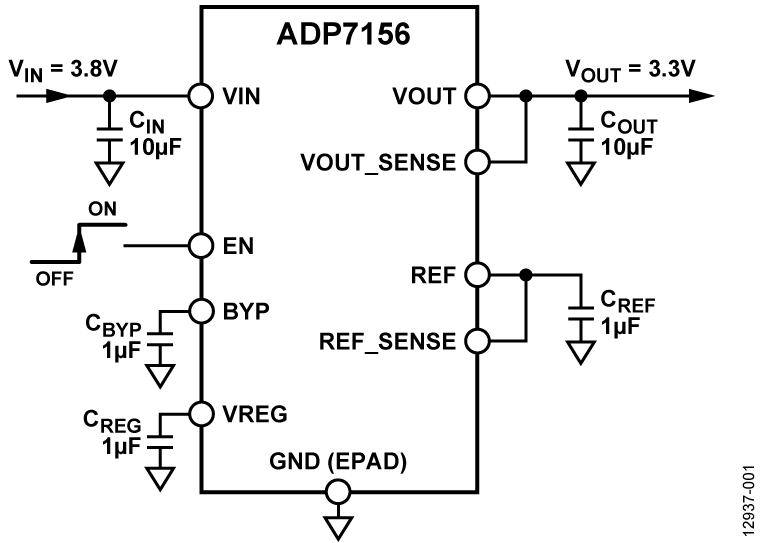

  • 使用10 µF陶瓷输出电容保持稳定

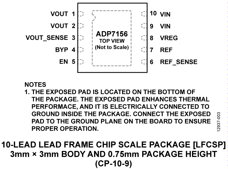

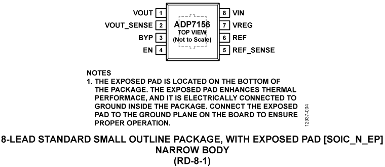

  • 10引脚3 mm x 3 mm LFCSP和8引脚SOIC封装

ADP7156是一款线性稳压器,采用2.3 V至5.5 V电源供电,最大输出电流为1.2 A。该器件采用先进的专有架构,提供高电源抑制和超低噪声特性,仅需一个10 μF陶瓷输出电容,便可实现出色的线路与负载瞬态响应性能。
