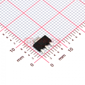

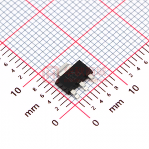

ADP3339属于ADP33xx系列精密低压差anyCAP®电压调节器, 输入电压范围为2.8 V至6 V,最大负载电流为1.5 A。 该器件采用新颖的架构和改良的工艺,与传统LDO相比性能更出色,比竞争产品更具性能优势,输出电流也更高。 它采用专利设计,仅需一个1.0 µF输出电容便可保持稳定。 这款器件对输出电容的等效串联电阻(ESR)不敏感,使用任何优质电容均可稳定工作,其中包括适合空间受限应用的陶瓷(MLCC)型电容。 ADP3339在室温条件下可达到0.9%的出色精度,温度、线路和负载变化的精度为1.5%。 1.5 A时,其压差仅为230 mV(典型值)。 该器件还具有安全限流和热过载保护特性。 在轻负载情况下,ADP3339具有130 µA(典型值)超低静态电流。
