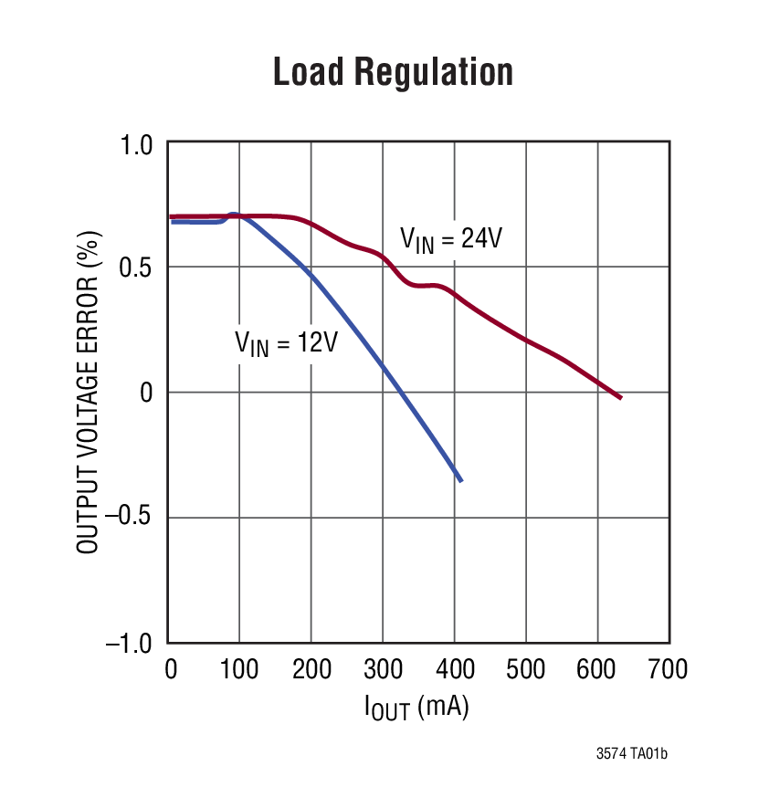

  • 改善的主端绕组反馈负载调节

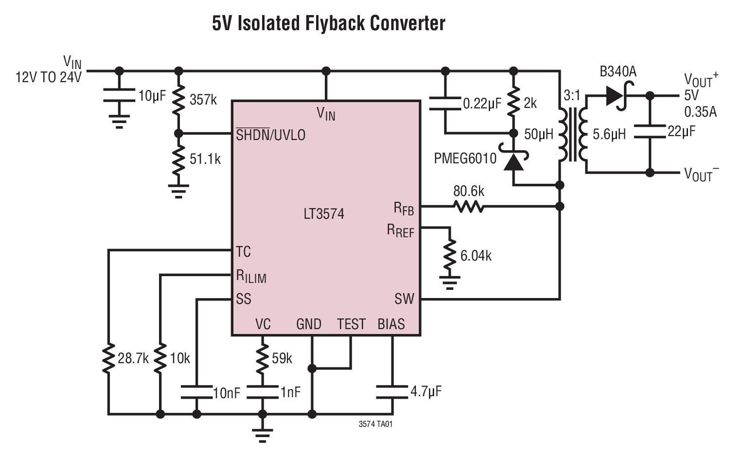

LT®3574 是一款单片式开关稳压器,专为隔离型反激式拓扑结构而设计。无需借助第三个绕组或光隔离器来实现稳压。该器件可以直接从主端反激波形来检测隔离输出电压。一个0.65A、60V NPN 电源开关与所有必需的控制逻辑电路一起集成到一个 16 引脚 MSOP 封装之中。
LT3574 采用 3V 至 40V 的输入电源电压工作,并能够在未采用外部功率器件的情况下输送高达 3W 的输出功率。LT3574 运用边界模式操作,旨在提供一款具改善负载调节性能的小型磁性解决方案。
输出电压能够很容易地利用两个外部电阻器和变压器匝数比来设定。许多应用可以采用市售变压器。
