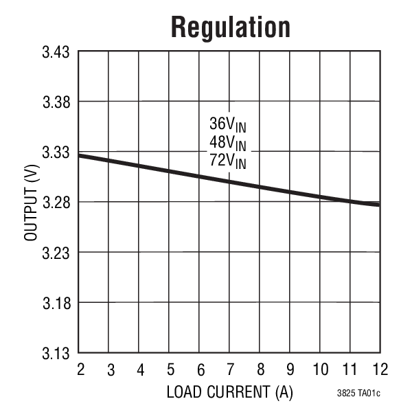

  • 直接从主端绕组检测输出电压 — 无需光隔离器

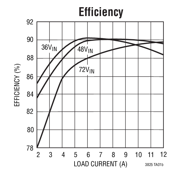

  • 同步驱动器用于实现高效率

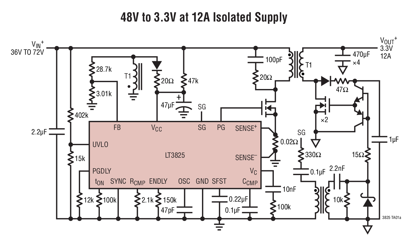

LT®3825 是一款隔离型开关稳压控制器,专为中等功率反激式拓扑结构而设计。一种典型应用是 10W 至 60W,输入电压仅受限于外部电源通路元件。第三个变压器绕组用于提供输出电压反馈。
LT3825 是电流模式控制器,通过在反激期间利用一个变压器绕组来检测副端电压,它可调节输出电压。这能够在不采用光隔离器的情况下实现严格的输出调节,从而改善了动态响应和可靠性。同步整流提高了转换器的效率,并改善多输出转换器中的输出交叉调整率。
LT3825 工作于强制连续导通模式,该模式改善了多绕组应用中的交叉调整率。开关频率可由用户来设置,并能够在外部进行同步。该器件还具有负载补偿、欠压闭锁和软起动电路。
