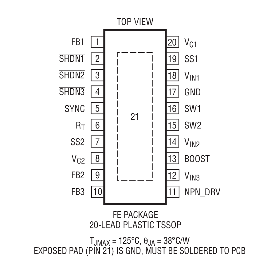

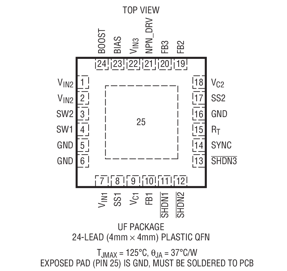

  • 采用 24 引脚 (4mm x 4mm) QFN 和 20 引脚 TSSOP 封装

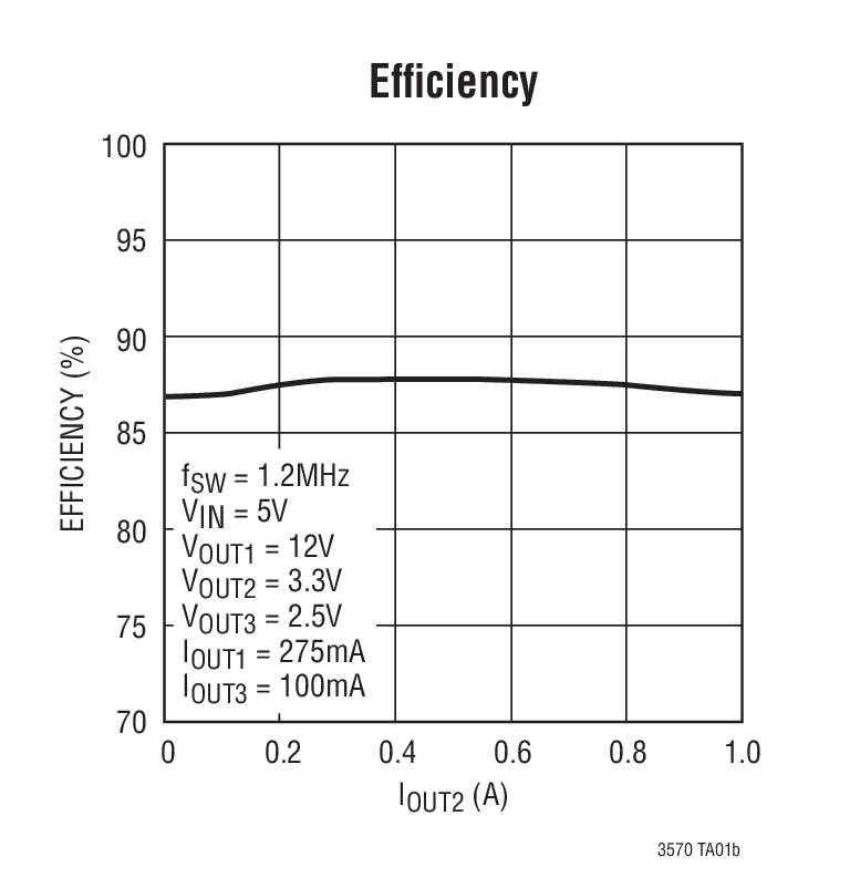

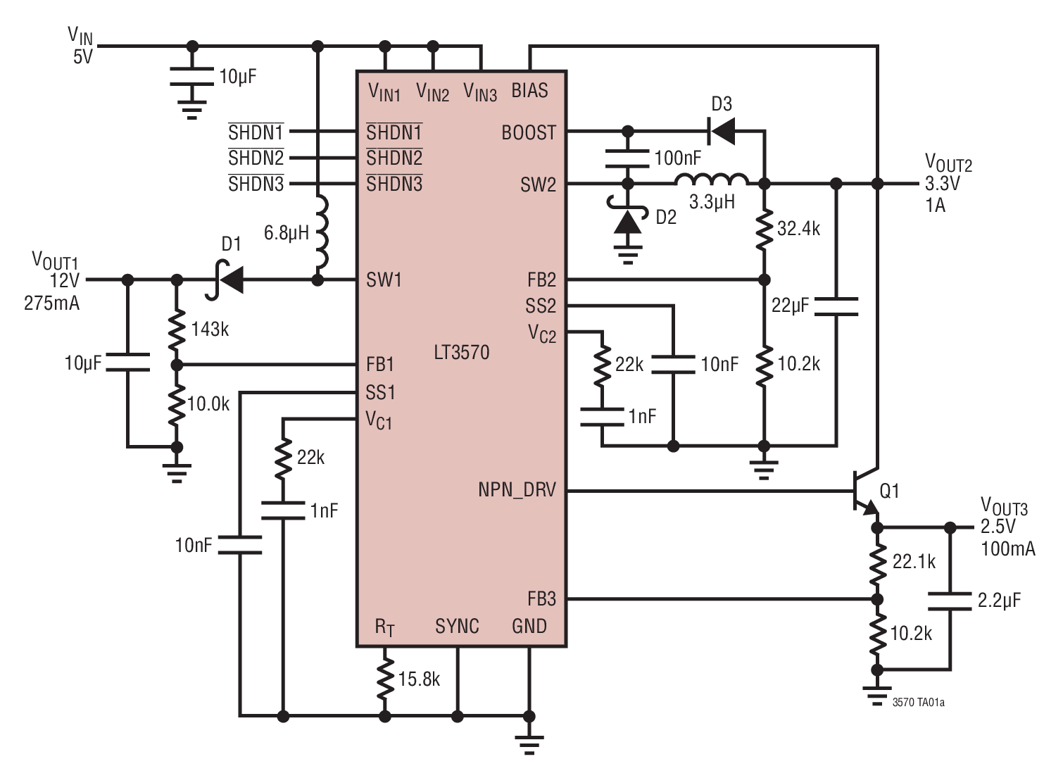

LT®3570 是一款降压和升压型转换器,具有内部电源开关和 LDO 控制器。为每个转换器设计了一个 1.5A 电流限值和一个 2.5V 至 36V 的输入范围,从而使得 LT3570 成为众多应用的理想选择。利用一个外部定时电阻器来设置高达 2.1MHz 的开关频率,而且可使振荡器与一个外部时钟同步至 2.75MHz。
LT3570 具有一种可编程软起动功能,该功能负责在启动期间限制反馈电压,因而有助于防止发生过冲和限制浪涌电流。LDO 控制器能够向一个外部 NPN 晶体管输送高达 10mA 的基极电流。
