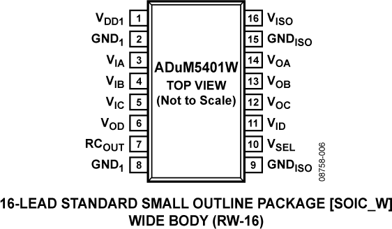

ADuM5401/ADuM5402/ADuM5403/ADuM5404 均为四通道数字隔离器,集成isoPower®隔离式DC/DC转换器。该DC/DC转换器基于ADI公司的iCoupler®技术,采用5.0 V(5.0 V输入电源)或3.3 V电压(3.3 V电源)时可提供高达500 mW的稳压隔离功率,从而在低功耗隔离设计中无需另外使用隔离式DC/DC转换器。利用iCoupler芯片级变压器技术,能够同时隔离逻辑信号和DC/DC转换器的磁性元件。因此,可提供小尺寸、完全隔离的解决方案。
ADuM5401/ADuM5402/ADuM5403/ADuM5404隔离器提供4个独立的隔离通道,这些通道可以采用多种不同的通道配置和数据速率(更多信息请参考“订购指南”)。
isoPower利用高频开关元件,通过其变压器传输功率。设计印刷电路板(PCB)布局时应特别小心,必须符合相关辐射标准。关于电路板布局考量因素的详细说明,请参考应用笔记AN-0971。
