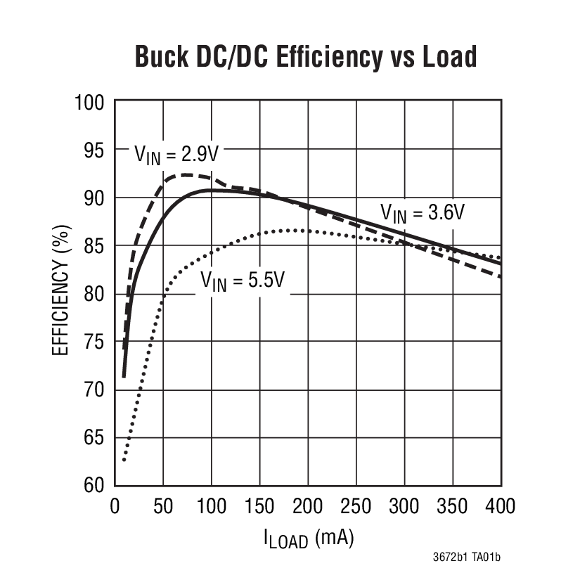

  • 降压型 DC/DC:1.8V 固定输出,可提供高达 400mA 的电流

  • 2.25MHz 恒定频率操作

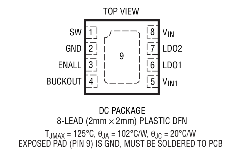

LTC®3672B-1 是一款三路电源,由一个 400mA 同步降压型稳压器和两个 150mA 低压差线性稳压器 (LDO) 组成,其中的一个 LDO 可从降压输出来供电以改善效率。2.25MHz恒定频率操作一直可以保持到负载非常轻的条件下。2.9V 至5.5V 的输入电源范围尤其适合于单节锂离子电池和锂聚合物电池应用,以及从 3.3V 或 5V 电压轨为低电压 ASIC 供电。
LTC3672B-1 在降压输出端上调节 1.8V,在 LDO1 输出端上调节 1.2V,并在 LDO2 输出端上调节 2.8V。外部元件数目极少 —— 单个电感器、一个输入电容器、以及用于 3 个输出的输出电容器便是全部之所需。LTC3672B-1 内置控制环路补偿电路。
LTC3672B-1 采用 2mm x 2mm x 0.75mm 8 引脚 DFN 封装。
