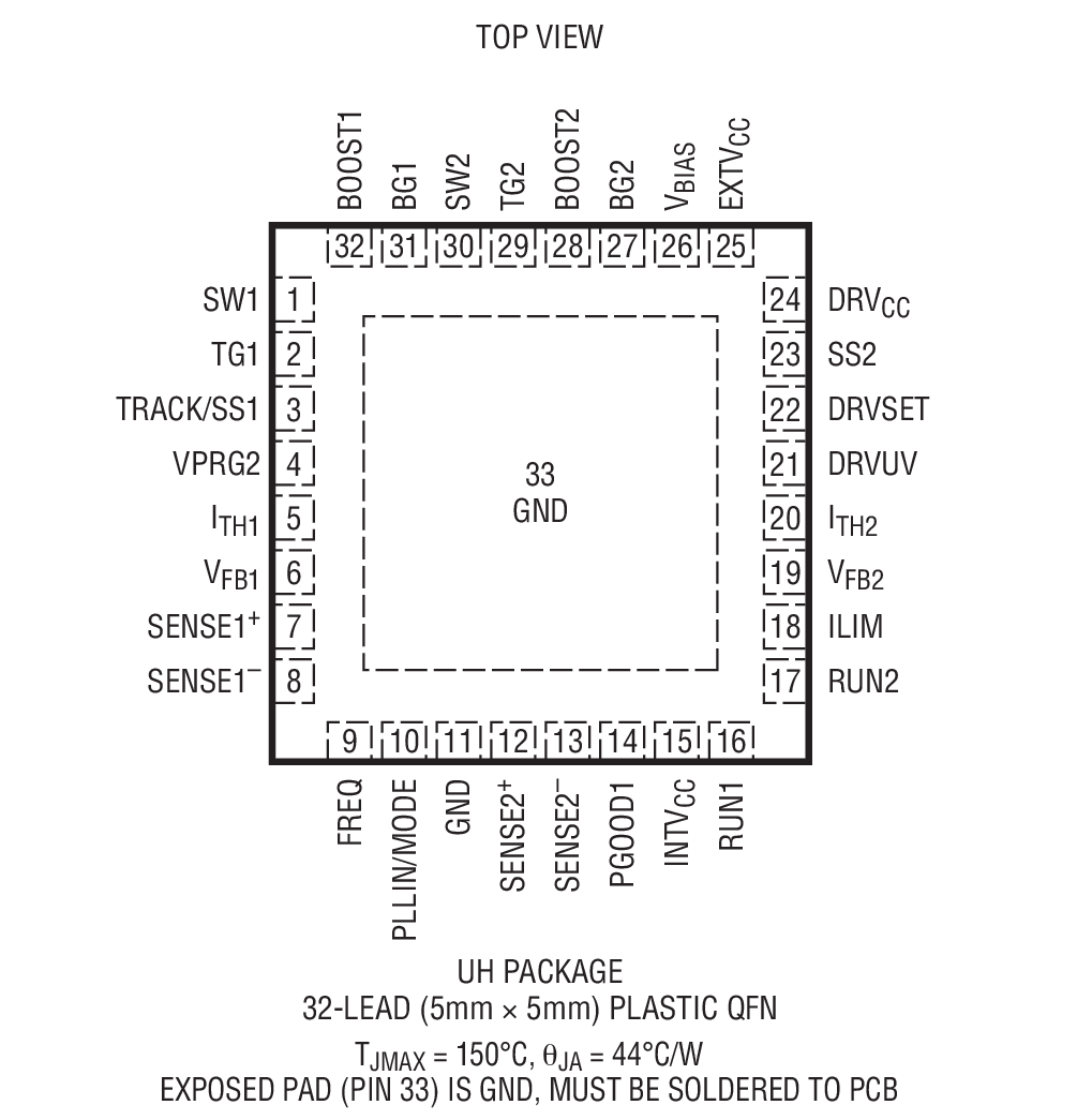

产品详情
LTC®7813 是一款高性能同步升压 + 降压型 DC/DC 开关稳压控制器,用于驱动全 N 沟道功率 MOSFET 级。它包含独立的升压和降压控制器,能够调节两个分离的输出,或通过级联以采用一个可以高于、低于、或等于输出电压的输入电压来调节一个输出电压。LTC7813 在一个 4.5V 至 60V 的宽输入电源范围内工作。当从升压稳压器的输出对其施加偏置时,LTC7813 能够在启动之后依靠一个低至 2.2V 的输入电源运作。34μA 的无负载静态电流 (两个通道均导通) 延长了电池供电型系统中的工作运行时间。
与传统的降压-升压型稳压器不同,LTC7813 的级联式升压 + 降压解决方案具有连续、非脉动的输入和输出电流,从而实质性地降低了电压纹波和 EMI。LTC7813 具有用于升压和降压调节环路的独立反馈和补偿点,因而实现了一种可从外部进行优化的快速输出瞬态响应。
