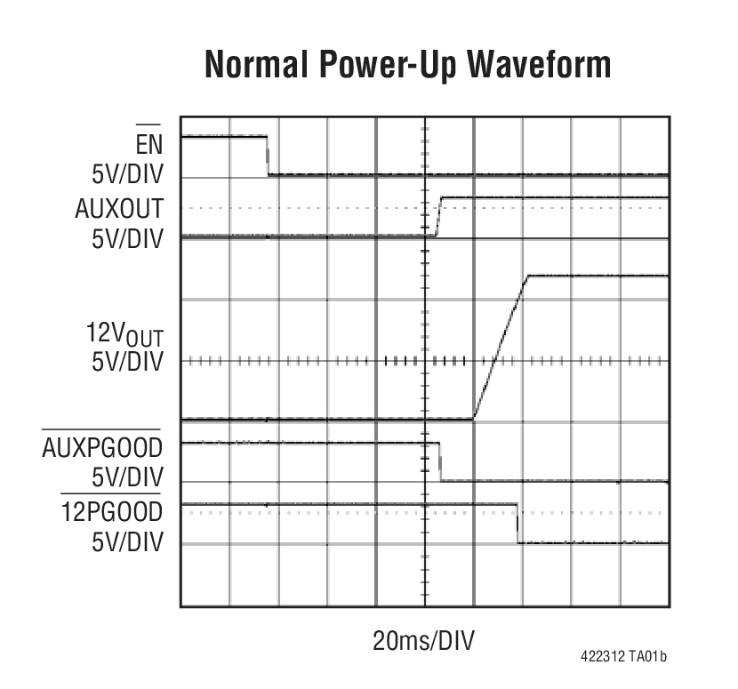

  • 可调电源电压上电速率

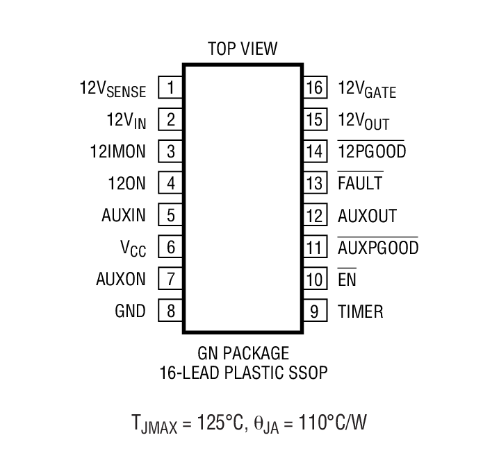

  • 16 引脚 SSOP 和 5mm x 4mm DFN 封装

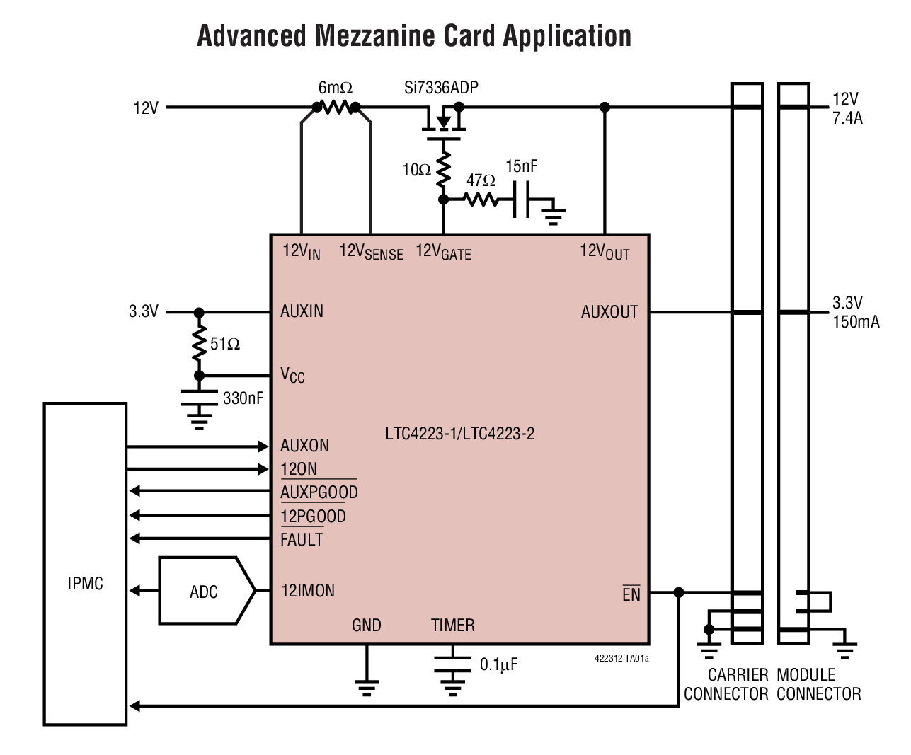

LTC®4223 正电压热插拔 (Hot Swap) 控制器允许在带电的 AMC 或 MicroTCA 背板上安全地进行电路板的插拔操作。它利用一个外部 N 沟道 MOSFET 来控制主 12V 电源,并采用一个集成开关来控制 3.3V 辅助电源。12V 输出的斜坡速率是可调的,并包括浪涌电流限制功能。另外,还利用一个快速动作电流限制电路和一个准确度为 5% 的定时电路断路器对 12V 输出提供了短路故障保护。3.3V 输出包括软起动和过流保护功能。
LTC4223 具有一个用于 12V 电源的电流监视器输出,并负责报告两个电源的故障和良好工作状态。它还可检测板卡的插拔,并实现了对 12V 电源输出和 3.3V 电源输出的独立控制。LTC4223-1 具有一个锁断电路断路器,而 LTC4223-2则提供了故障之后的自动重试。
