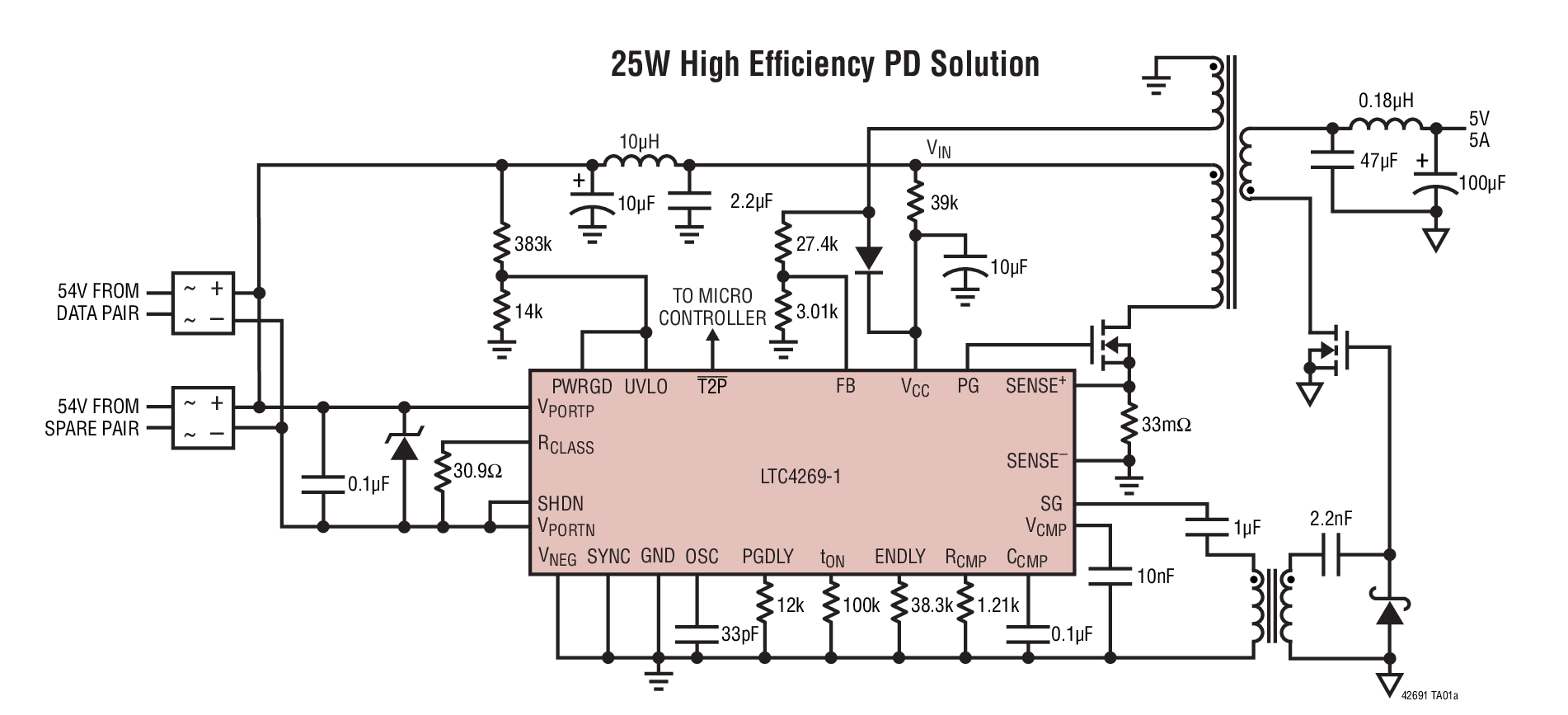

LTC4269-1 具同步 No-Opto 反激式控制器的 IEEE 802.3at PD
数据:
优势和特点
  • 符合 25.5W IEEE 802.3at (Type 2) 标准的 PD
  • 内置先进的同步反激式控制器
    • 隔离型电源效率 >92%
    • 效率达 88% (包括二极管电桥和 Hot Swap FET)
  • 灵活的集成辅助电源支持
  • 绝佳的 EMI 性能
  • 坚固型 100V 0.7Ω (典型值) 集成热插拔 (Hot Swap) MOSFET
  • IEEE 802.3at 高功率可用的指示器
  • 集成特征电阻器和可编程分级电流
  • 欠压、过压和热保护
  • 具自动再起动功能的短路保护
  • 可编程软起动和开关频率
  • 互补的电源良好指示器

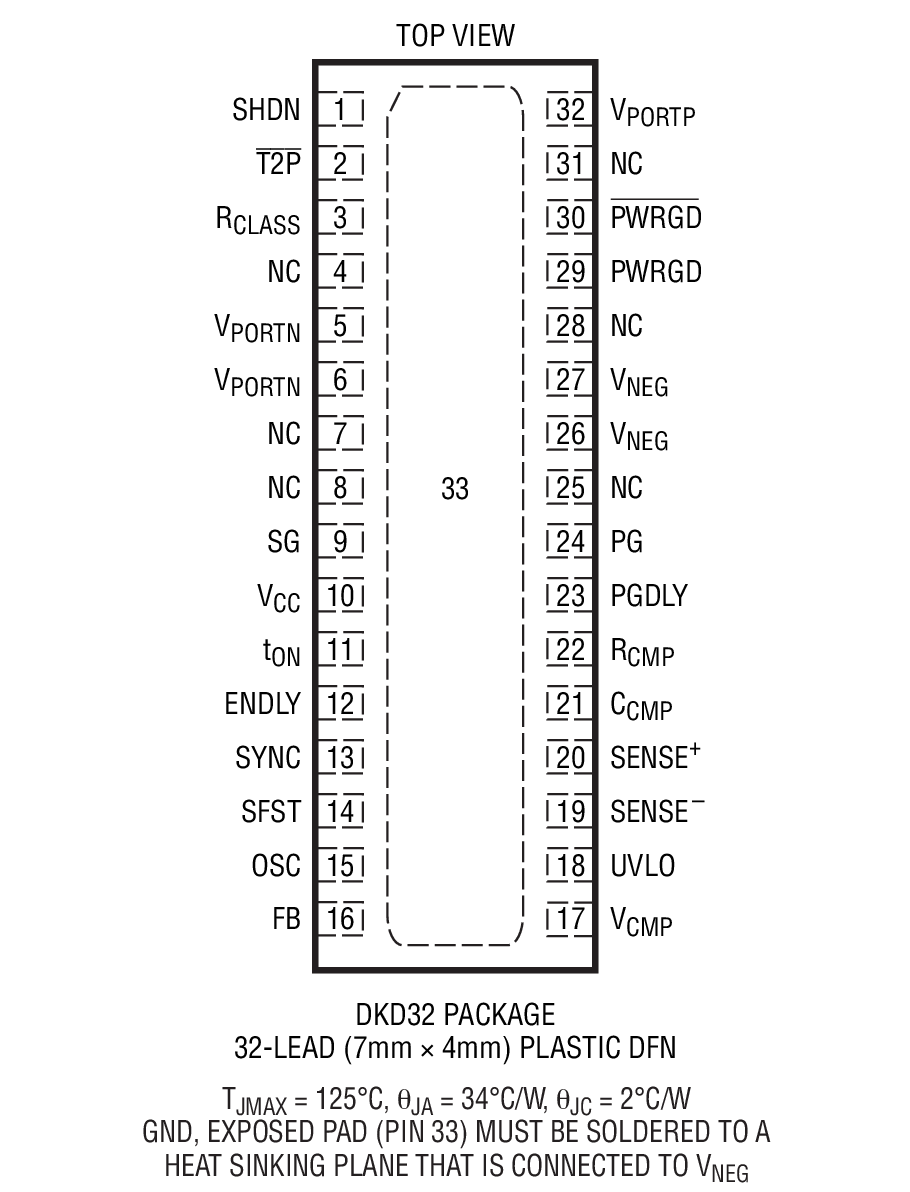

  • 耐热性能增强型 7mm x 4mm DFN 封装
产品详情
LTC®4269-1 是一款集成受电设备 (PD) 控制器和开关稳压器,拟用于高功率 IEEE 802.3at 和 802.3af 应用。LTC4269-1 面向功率范围为 10W 至 25W 的高效率、单输出和多输出应用。通过支持由 IEEE 所定义的单事件和两事件分级,LTC4269-1 可以在众多的产品配置中使用。
LTC4269-1 同步、电流模式、反激式控制器可在单个转换级中产生多个电源轨,从而在提供最高系统效率的同时保持了对所有输出的严格稳压。LTC4269-1 运用了凌力尔特的专利 No-Opto (无光隔离器) 反馈拓扑结构,以在无需增设光隔离器电路的情况下提供完整的 IEEE 802.3 隔离。一种真正的软起动功能实现了所有输出电压的平缓斜坡上升。
凌力尔特所有的 PD 解决方案都包括一个停机引脚,旨在提供灵活的辅助电源选项。LTC4269-1 能够接受从 18V 至 60V 的适配器电压,并支持 PoE 或辅助电源支配选项。LTC4269-1 采用节省空间的 32 引脚 DFN 封装。
