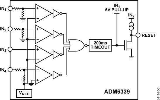

ADM6339是一款高精度监控电路,最多能监控四个系统电源电压。
它含有多种不同的内部预调整欠压阈值选项,用于监控−5.0 V、1.8 V、2.5 V、3.0 V、3.3 V和5.0 V电源电压,并提供±5%和±10%两种容差水平。 该器件还提供一至三个可调电压阈值选项:1.23 V、0.62 V和−0.5 V。有关所有可用选项的列表和说明,请参考“订购指南”部分。
如果受监控的电源电压降至最小电压阈值以下(或针对−0.5 V和−5.0 V输入选项,升至最大电压阈值以上),一个低电平有效输出便会置位,触发系统复位。输出为开漏式,具有典型值为10 μA的较弱内部上拉电流,以便拉至受监控的IN2电源电压。在所有电压均超过选定的阈值电平之后,复位信号将在复位超时周期(典型值为200 ms)内保持低电平。
只要IN1或IN2超过1 V,ADM6339输出便仍然有效。未用的受监控输入不应浮动或接地,而应将其与大于其指定阈值电压的电源电压相连。

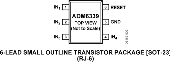

ADM6339采用6引脚SOT-23封装,工作温度范围为−40°C至+85°C扩展温度范围。
方框图
