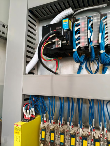

硬件接线:捷米特JM-ETH-A模块COM1端口通过QC30R2编程电缆,对接A3A PLC的RS-232编程口,完成模块与控制器的数据交互;COM2端口接入原有RS485总线,预留接口用于后续拓展变压器温度、开关柜状态等采集点位。
网络组网:将JM-ETH-A模块、水情监测仪、三菱触摸屏、工业上位机统一接入摩莎工业交换机,整套设备规划至192.168.10.0/24局域网段。
