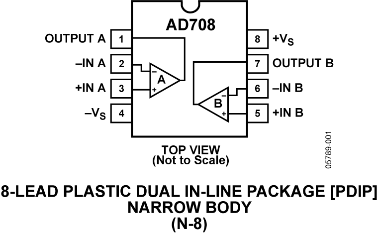

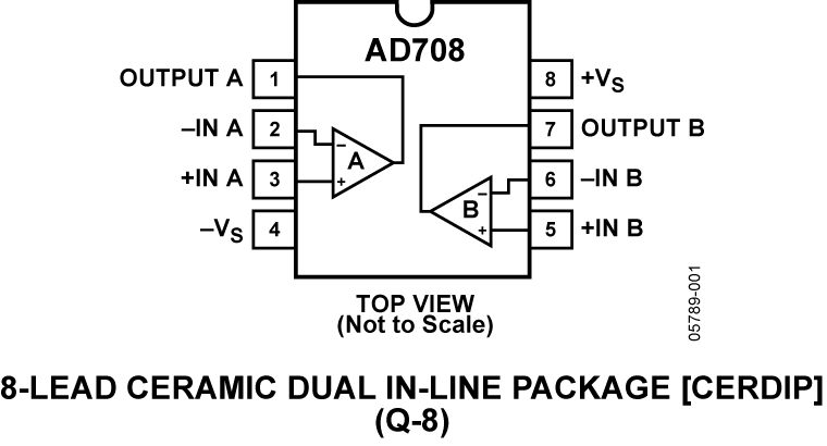

  • 提供8引脚窄体PDIP、密封CERDIP和CERDIP/883B封装
产品详情
AD708是一款极高精度、双通道、单芯片运算放大器。每个放大器均独立提供出色的直流精度,并且最大失调电压和失调电压漂移在所有双通道双极性运算放大器中最佳。此外,其匹配特性也是所有双通道运算放大器中最佳。
AD708确立了双通道精密运算放大器的新性能标准:最小开环增益为5 V/µV,保证最大输入电压噪声为350 nV峰峰值(0.1 Hz至10 Hz)。所有直流特性均表现出色的温度稳定性,失调电压漂移典型值为0.1 µV/°C,最大输入偏置电流漂移为25 pA/°C。与现有单通道单芯片运算放大器相比(AD707除外),共模抑制比CMRR(最小值为130 dB)和电源抑制比PSRR(最小值为120 dB)均提高了一个量级。
AD708提供四种性能等级产品。AD708J的额定温度范围为0°C至+70°C商用温度范围,采用小型塑封DIP封装。AD708A和AD708B的额定温度范围为-40°C至+85°C工业温度范围,提供CerDIP和TO-99两种封装。AD708S的额定温度范围为-55°C至+125°C军用温度范围,提供CerDIP和TO-99两种封装。军用型号按照MIL-STD-883B Rev C标准提供。
方框图
