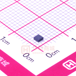

TVS0500 5V 平缓钳位浪涌保护器件
数据:
TVS0500可以高达43A的IEC 61000-4-5故障电流进行可靠分流,以保护系统免受高功率瞬态冲击或雷击。器件为满足常见的工业信号线路EMC要求提供了解决方案,可通过42Ω电阻进行耦合的方式承受最高2kV IEC 61000-4-5开路电压.TVS0500使用独特的反馈机制确保在故障期间发挥精确的平缓钳位能力,保证系统接触电压低于10V。精确的电压调节允许设计人员放心地选择具有较低电压容差的系统组件,不但减少了系统成本和复杂度,而且不损害可靠性。
此外,TVS0500还采用2mm×2mm小型SON封装,非常适用于空间受限应用,与业内标准的SMA和SMB封装相比,尺寸减小了70%。极低的器件泄露电流和电容确保最大限度地降低了对受保护线路的影响。为了确保在产品的整个寿命期间提供可靠保护,TI在高温环境下对TVS0500进行了5000次重复浪涌冲击测试,但器件性能未发生任何变化。
TVS0500是TI的平缓钳位系列浪涌器件中的一款产品。有关该系列其他器件的更多信息,请参阅器件比较表
特性
  • 保护特性符合针对工业信号线路的2kV,42ΩIEC61000-4-5浪涌测试要求
  • 43A ,8 /20μs浪涌电流下的最大钳位电压为9.2V
  • 关断电压:5V
  • 4mm 2 小型封装尺寸
  • 在125°C时,可耐受超过5,000次的35A 8 /20μs浪涌电流的重复冲击
  • 强大的浪涌保护:
    • IEC61000-4- 5(8 /20μs):43A
    • IEC61643-321(10 /1000μs):22A
    • 低泄漏电流
      • 27 °C下为70pA(典型值)
      • 85°C下为6.5nA(典型值)
    • 低电容:155pF
    • 集成4级IEC 61000-4-2 ESD保护
