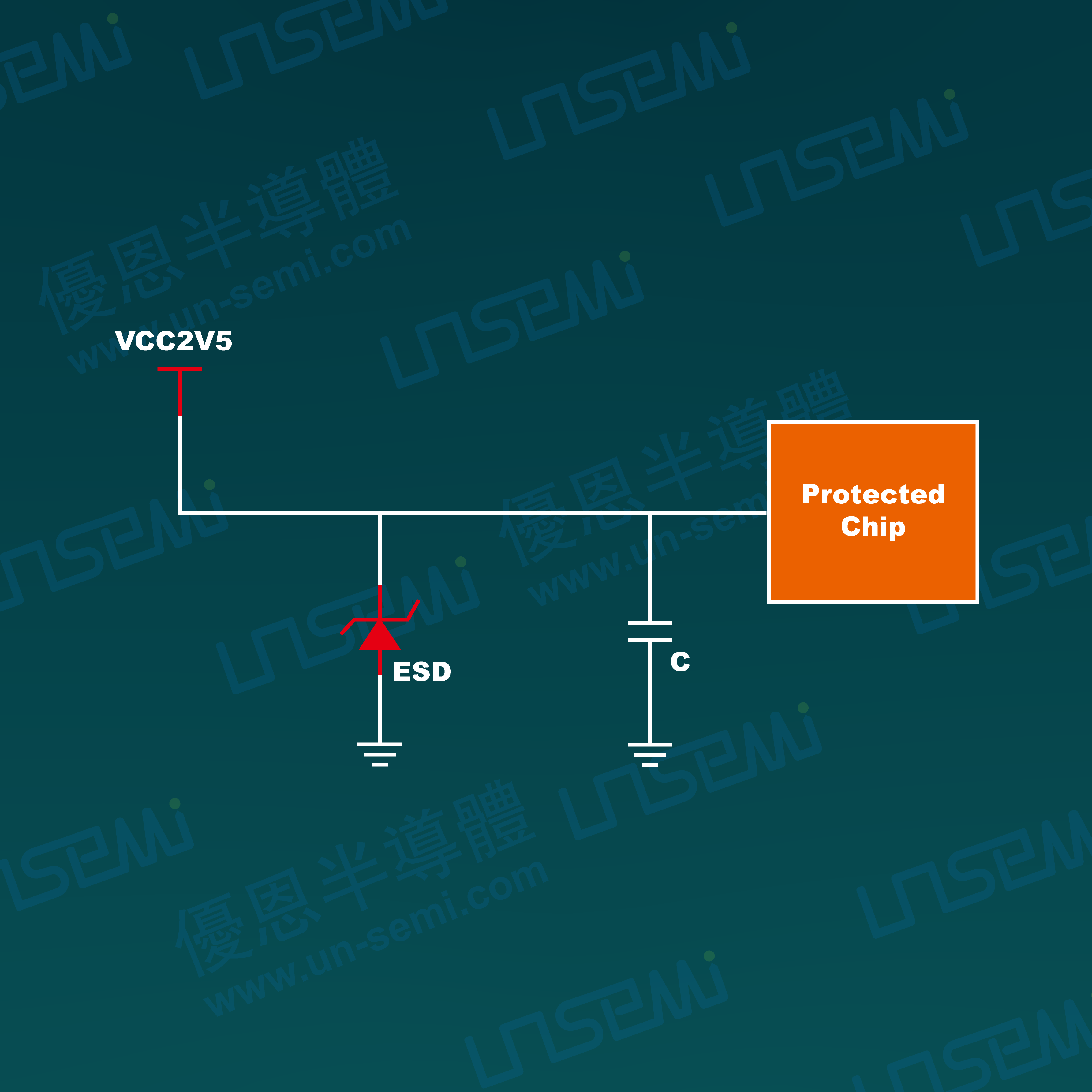

VCC 2.5V供电EOS/ESD单向器件保护方案
符合标准要求:
IEC 61000-4-2、EN 61000-4-2、GB/T 17626.2
方案特色:
1、通过在电路上并联电压精度高、响应速度快、钳位电压低的硅材ESD保护器件对后端IC进行保护;
2、采用单向防护器件,对瞬态负电压干扰会有更优秀的保护作用;
