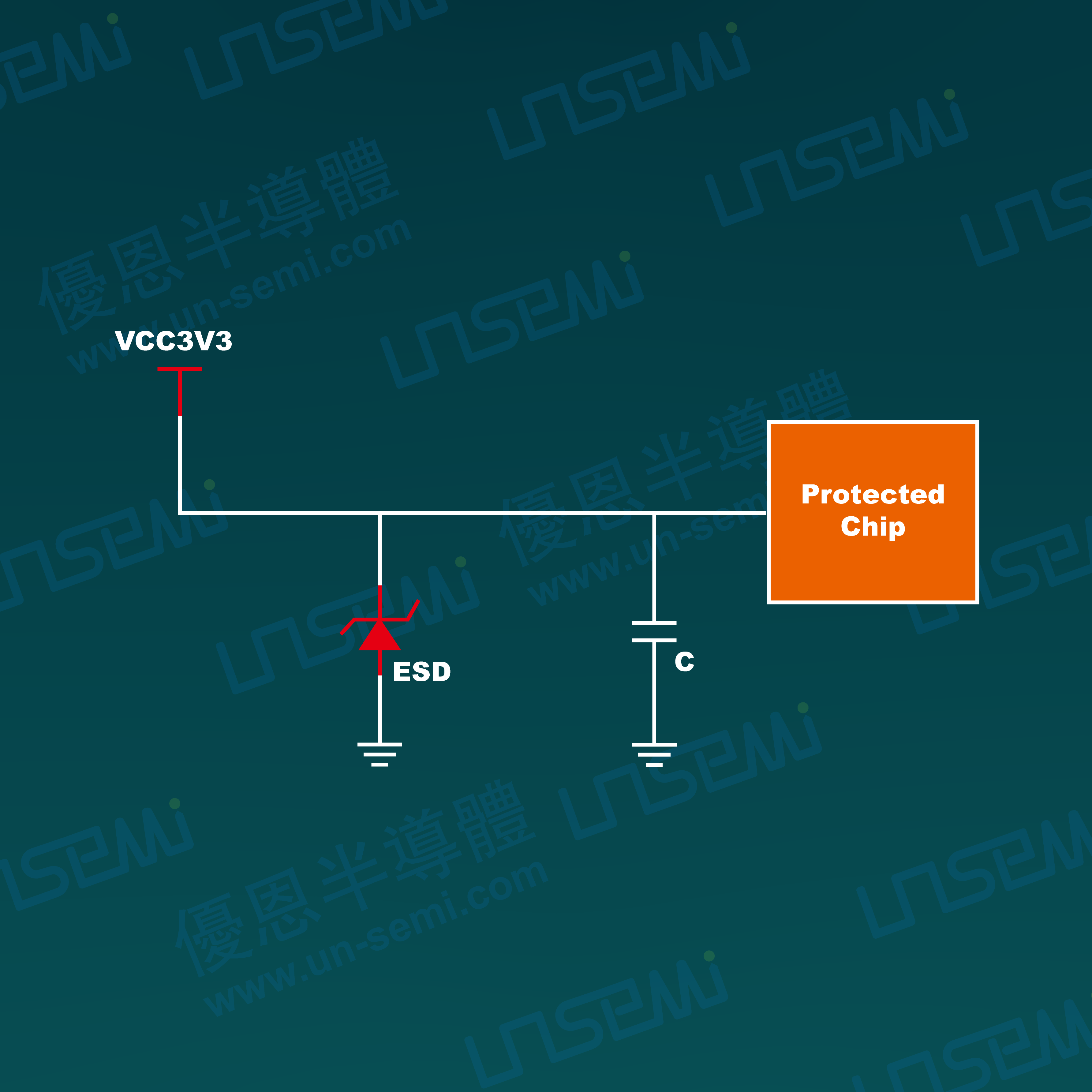

VCC 3.3V供电EOS/ESD单向器件保护方案
符合标准要求:
IEC 61000-4-2、EN 61000-4-2、GB/T 17626.2
方案特色:
1、通过在电路上并联电压精度高、响应速度快、钳位电压低的硅材ESD保护器件对后端IC进行保护;
2、采用单向防护器件,对瞬态负电压干扰会有更优秀的保护作用;
推荐产品:
ESD3.3V52DS-A、ESD03V32DS-A、ESD3.3V88DS-A、ESD3.3V02DS-A、ESD3.3V92D-A、ESD3.3V52D-A、ESD3.3V32D-A、ESD3.3V12D-A、ESD3.3V52D-HA、ESD3.3V88D-A、ESD3.3V02D-A。
