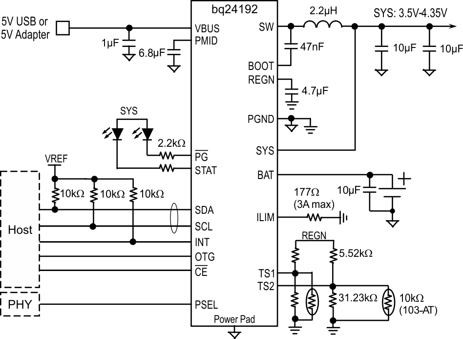

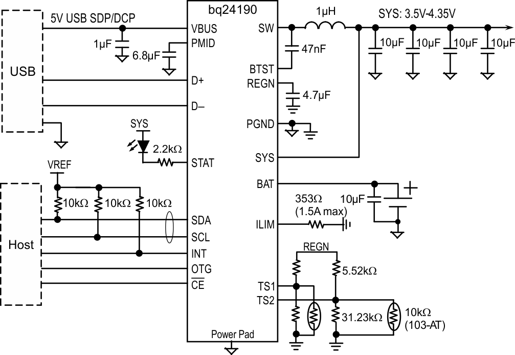

BQ24190 I2C 控制 4.5A 单节 USB / 适配器充电器
数据:
bq24190,bq24192和bq24192I是高度集成的开关模式电池管理和系统电源路径管理器件,适用于各类,平板电脑及其他便携式设备的单节锂离子和锂聚合物电池。
它的低阻抗电源路径对开关模式运行效率进行了优化,减少了电池充电时间并延长了放电阶段的电池寿命。具有充电和系统设置的I 2 C串行接口使得此器件成为一个真正地灵活解决方案。
此器件支持宽范围的输入源,其中包括标准USB主机端口,USB充电端口和高功率DC适配器。为了设定默认输入电流限值,bq24190根据USB电池充电规范1.2检测输入源,而bq24192和bq24192I从系统检测电路(如USB PHY器件)中获取结果.bq24190,192和192I符合USB 2.0和USB 3.0电源规范,具有输入电流和电压调节功能。同时,bq24190,bq24192和bq24192I具有高达1.3A的限流能力,够为VBUS提供5V电压,符合USB On-the-Go(OTG)运行功率额定值规范。
电源路径管理将系统电压调节为稍稍高于电池电压,但是又不会下降到低于3.5V最小系统电压(可编程)。借助于这个特性,即使在电池电量完全耗尽或者电池被拆除时,系统也能保持运行。当达到输入电流限值或电压限值时,电源路径管理自动将充电电流减少为0.随着系统负载持续增加,电源路径在满足系统电源需求之前将电池放电。这个补充模式运行防止输入源过载。
此器件在无需软件控制情况下启动并完成一个充电周期它自动检测电池电压并通过三个阶段为电池充电:。预充电,恒定电流和恒定电压在充电周期的末尾,当充电电流低于在恒定电压阶段中预设定的限值时,充电器自动终止。当整个电池下降到低于再充电阈值时,充电器将自动启动另外一个充电期。
bq24190,bq24192和bq24192I提供针对电池充电和系统运行的多种安全特性,其中包括两组负温度系数热敏电阻监视,充电安全定时器和过压/过流保护。当结温超过120°C(可设定)时,热调节减少充电电流。
STAT输出报告充电状态和任何故障条件.bq24192和bq24192I中的 PG 输出指示电源是否正常。当故障发生时,INT会立即通知主机。
bq24190,bq24192和bq24192I采用24引脚,4.00mm x 4.00mm < sup> 2 超薄型四方扁平无引线(VQFN)封装。
