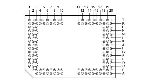

引脚配置和功能
DLP550HE的引脚功能丰富多样,包括数据输入、微镜偏置复位输入、SCP控制、其他信号等。不同的引脚具有不同的功能和连接要求,在设计PCB时,必须严格按照引脚功能进行正确的连接,以确保系统的正常运行。
