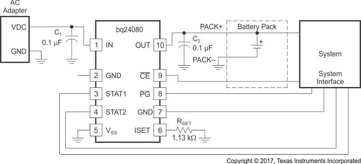

bq24080和bq24081是高度集成且灵活的锂离子线性充电设备,主要针对空间有限的充电器应用。它们在单个单片器件中提供集成功率FET和电流传感器,高精度电流和电压调节,充电状态和充电终止。外部电阻设定充电电流的大小。
设备分三个阶段为电池充电:调节,恒定电流和恒定电压。根据最小电流终止充电。内部充电定时器为充电终止提供备用安全性。如果电池电压低于内部阈值,设备将自动重启充电。移除acadapter后,设备会自动进入睡眠模式。
特性
  • 集成功率FET和电流传感器,适用于交流适配器的高达1A充电应用
  • 带安全定时器的预充电调节
  • 充电和电源良好状态输出
  • 低功耗自动睡眠模式
  • 集成充电电流监控器
  • 固定7-小时快速充电安全定时器
  • 适用于空间限制便携式应用中单节锂离子或锂聚合物封装的低压差充电器设计
  • 小型3.00 mm×3.00 -mm VSON包
