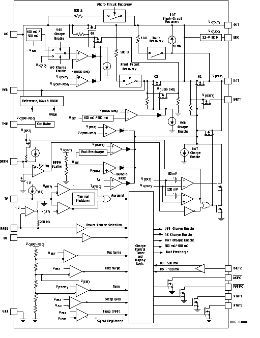

bqTINY™III系列器件是高度集成的锂离子线性充电器和系统电源路径管理器件,面向空间受限的便携式应用。 bqTINY III系列提供集成的USB端口和直流电源(交流适配器),具有自主电源选择的电源路径管理,功率FET和电流传感器,高精度电流和电压调节,充电状态和充电终止,单个单片器件。
bqTINY III系列为系统供电,同时独立为电池充电。此功能可缩短电池的充电和放电周期,允许正确的充电终止,并允许系统在缺少或有缺陷的电池组的情况下运行。该功能还允许系统在深度放电的电池组的情况下从外部电源瞬间开启。 IC设计的重点是在交流,USB或电池供电时为系统提供持续供电。
电源选择引脚PSEL定义首先使用哪个输入源(主要来源) ?? AC或USB)。如果主要信号源不可用,则IC会自动切换到另一个辅助源(如果可用)或电池作为最后一个选项。如果PSEL设置为低电平,则首先选择USB输入,如果不可用,则选择AC线(如果可用),但编程为USB输入限制速率(最大100 mA /500 mA)。此功能允许使用一个输入连接器,主机根据连接的源(AC适配器或USB端口)对PSEL引脚进行编程。
bq24038取代 USBPG ,以便用户选择充电电压。此外,pin ACPG 被修改为 PG 。当检测到交流电源或USB电源时, PG 为低电平有效。
ISET1引脚对电池进行编程& 3146; s快速充电常数带电阻的电流水平。在正常交流操作期间,输入电源为OUT(系统)和BAT引脚供电。对于峰值或过载(通常在USB电源下工作,PSEL =低电平),会导致输入源进入电流限制(或Q3 - USB FET限制电流)及其源和系统电压(OUT引脚)下降,动态电源路径管理(DPPM)功能可降低充电电流,以防止系统电压进一步下降。此功能允许根据平均负载(I SYS-AVG + I BAT-PGM )而不是高峰值瞬态负载选择额定电流较低的适配器。
