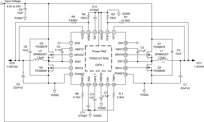

TPS53127是一款双通道自适应导通时间D-CAP2™模式同步降压控制器。该器件使系统设计人员能够经济高效地完成各种终端设备的电源总线稳压器套件,具有较低的外部元件数和较低的待机功耗。 TPS53127的主控制环路采用D-CAP2模式拓扑,无需外部元件即可提供极快的瞬态响应。
TPS53127还具有专有电路,使器件不仅能够适应低等效电路串联电阻(ESR)输出电容,如POSCAP /SP-CAP,还有陶瓷电容。该器件提供方便,高效的操作,转换电压范围为4.5 V至24 V,输出电压范围为0.76 V至5.5 V.
TPS53127采用24引脚RGE /PW封装,并指定从-40°C到85°C的环境温度范围。

  • D-CAP2模式控制
    • 快速瞬态响应
    • 无需外部部件进行回路补偿< /li>
    • 与陶瓷输出电容兼容
  • 高初始参考精度(±1%)
  • 低输出纹波
  • < li>宽输入电压范围:4.5 V至24 V
  • 输出电压范围:0.76 V至5.5 V
  • 低侧R DS(ON)无损耗电流检测
  • 具有集成升压二极管的自适应栅极驱动器
  • 可调节软启动
  • 无吸收预偏置软启动
  • 700 kHz开关频率
  • 逐周期过流限制控制
  • 30 mV至300 mV OCP阈值电压
  • 热补偿OCP应用
    • 适用于各种应用的低功率系统中的负载点调节
        通过I TRIP
      • 应用
        • 负载点调节>
        • 数字电视电源
        • 网络主页
        • 数字机顶盒(STB)
        • DVD播放机/录像机
        • 游戏机
