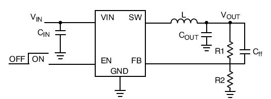

NCP1529降压型DC-DC转换器是一款单片集成电路,适用于由一节锂离子电池或三节碱性/镍镉/镍氢电池供电的便携式应用。该器件可在外部可调范围为0.9 V至3.9 V或固定为1.2 V或1.35 V的输出范围内提供高达1.0 A的电流。
它使用同步整流来提高效率并减少外部元件数量。该器件还内置1.7 MHz(标称)振荡器,通过允许使用小型电感器和电容器来减小元件尺寸。自动切换PWM / PFM模式可提高系统效率。
其他功能包括集成软启动,逐周期电流限制和热关断保护。 NCP1529采用节省空间的扁平2x2x0.5 mm UDFN6封装和TSOP-5封装。

电路图、引脚图和封装图
