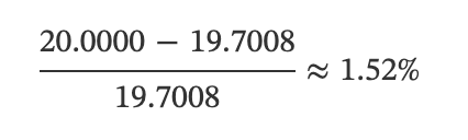

当晶振供货紧张或调试需求出现时,工程师往往会遇到这样的问题:“原设计使用19.7008MHz,现在只有20MHz,可以直接替换吗?” 虽然两者仅相差0.2992MHz,但频率误差约为1.52%。在不同应用中,这个误差可能决定系统能否正常运行。
接下来,凯擎小妹将介绍几个常见的应用场景,并分析在这些系统中,是否可以使用频率误差约1.52%的晶振进行替代。
