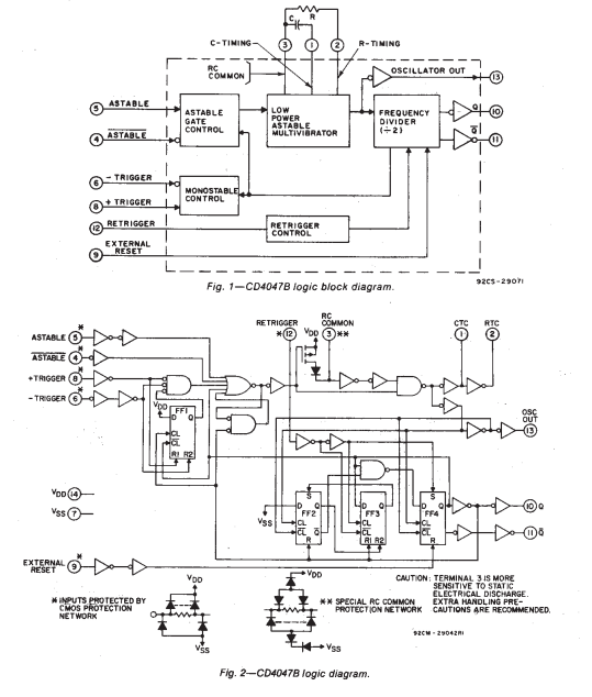

1. 功能概述
CD4047B由一个可门控的无稳态多谐振荡器组成,采用逻辑技术,允许正或负边沿触发的单稳态多谐振荡器动作,还具备重触发和外部计数选项。其输入包括+TRIGGER、-TRIGGER、ASTABLE、ASTABLE、RETRIGGER和EXTERNAL RESET,缓冲输出为Q、Q和OSCILLATOR。

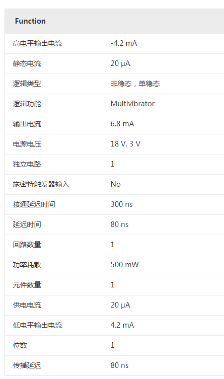

2. 特点总结
  • 低功耗:采用特殊的CMOS振荡器配置,有效降低功耗。
  • 两种工作模式:支持单稳态(单次触发)或无稳态(自由运行)操作。
  • 输出形式:提供真和互补缓冲输出。
  • 外部元件需求少:仅需一个外部电阻R和电容C。
  • 缓冲输入:增强信号稳定性。
  • 参数特性:在20V时对静态电流进行100%测试,具有标准化、对称的输出特性,以及5V、10V和15V的参数额定值,符合JEDEC暂行标准No.13B。
二、工作模式及原理
1. 无稳态模式
在无稳态模式下,通过在ASTABLE输入上施加高电平或低电平,或两者同时施加,可使电路进入工作状态。Q和Q输出端的方波周期是所使用的外部元件的函数,典型周期为$t_A(10,11)=4.40 RC$ 或$t_A(13)=2.20 RC$。此外,“True”输入脉冲或“Complement”脉冲可使电路用作可门控多谐振荡器,OSCILLATOR输出周期在无稳态模式下将是Q端输出的一半,但不能保证50%的占空比。
2. 单稳态模式
当+TRIGGER输入出现正边沿,同时-TRIGGER保持低电平时,CD4047B在单稳态模式下触发。输入脉冲的持续时间相对于输出脉冲可以是任意的。单稳态模式下的输出脉冲宽度为$t_M(10,11)=2.48 RC$ ,且输出脉冲宽度独立于触发脉冲持续时间。
3. 重触发模式
若需要重触发功能,可对RETRIGGER输入施加脉冲。重触发模式仅限于正边沿触发,只要RETRIGGER输入为高电平,CD4047B就会重触发。
4. 外部计数选项
通过将“Q”耦合到外部“N”计数器,并使用触发脉冲重置计数器,可实现外部倒计时选项。计数器输出脉冲反馈到ASTABLE输入,其持续时间等于多谐振荡器周期的N倍。
三、电气特性
1. 静态电气特性
文档详细列出了不同温度和电压条件下的静态电气特性,包括静态电流IDD、输出低(灌电流)电流IoL、输出高(拉电流)电流IoH、输出电压VoL和VoH、输入低电压VIL、输入高电压VIH以及输入电流IN等参数的极限值。
2. 动态电气特性
在$T_A = 25^{circ}C$、输入$t_r = t_f = 20 ns$、$C_L = 50 pF$和$R_L = 200 kΩ$的条件下,给出了传播延迟时间、过渡时间、最小输入脉冲宽度、输入上升和下降时间、Q或Q偏离50%占空比以及输入电容CIN等动态参数的限制值。
