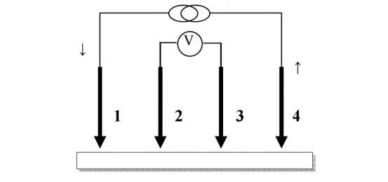

四探针的结构很直观:两端探针负责通入恒定电流,中间两根探针负责测量电压差。这样一来,测量回路中电压表几乎不取电流,接触电阻对结果的影响就被大幅削弱。直线型四探针不仅可以测半导体材料的表面电阻率,也可以测扩散层的方块电阻,用于判断材料是否符合工艺要求。
四探针原理
在理想条件下,当探针间距相等时,电阻率可按简化公式计算:
ρ=2πVS/I

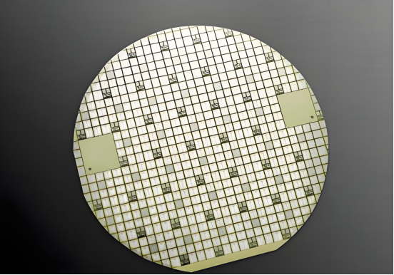

如果样片直径、厚度与探针间距之间存在明显差异,就需要引入厚度效应、边界效应以及直径修正因子、厚度修正因子。也就是说,四探针法不是“拿来就测”,而是要先判断样品状态,再决定是否加入修正项。

以硅单晶电阻率标准样片为标准器,按照JJG508—2004标准对四探针电阻率测试仪做检定。测量时先将电流调到样片允许范围内,进行正向与反向测量,再取平均值;随后将样片旋转20°~30°,重复同样步骤,最终得到10个单次测量结果并求平均。这样的流程可以尽量消除样品局部差异和操作偶然性。

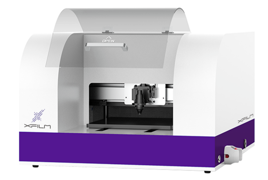

Xfilm埃利四探针方阻仪
/Xfilm
Xfilm埃利四探针方阻仪用于测量薄层电阻(方阻)或电阻率,可以对最大230mm 样品进行快速、自动的扫描, 获得样品不同位置的方阻/电阻率分布信息。
  • 超高测量范围,测量1mΩ~100MΩ
  • 高精密测量,动态重复性可达0.2%
  • 全自动多点扫描,多种预设方案亦可自定义调节
  • 快速材料表征,可自动执行校正因子计算
Xfilm埃利四探针方阻仪在本文中不仅是四探针法理论优势的实践载体,更是推动多技术对比研究的关键工具。未来将进一步提升四探针法的适用边界,使其在先进电子制造中持续发挥核心作用。
