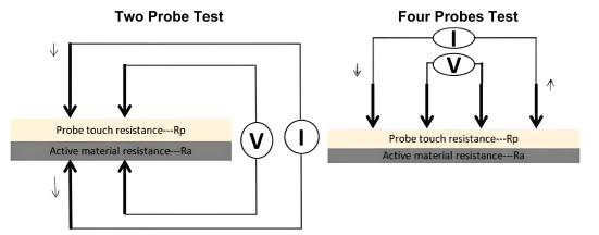

为什么使用四探针而非两探针
在两探针测量中,施加电流的同时测量电压,这会将接触电阻和引线电阻混入读数,导致测量误差难以分离。而四探针方法通过独立设定电流测试路径和电压测量路径,有效排除了接触电阻干扰。
具体来说:
最外侧两探针用于施加稳定电流
内侧两探针用于测量电压降
这种结构使得测量电压仅反映样品本身的电性,而不受探针接触电阻影响。结果是更真实、更稳定的数据。
双探针法和四探针法的示意图

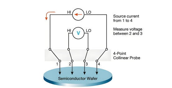

共线四探针测量方法
共线四探针是最常用配置,四个探针排列在一条直线上。
基本原理为:外侧探针通入电流I,内侧探针测得电压V。对于厚样品,电阻率近似公式为:
ρ ≈ 2πS (V/I)
其中S为探针间距。实际应用需引入几何修正因子,考虑样品厚度、尺寸和探针位置影响。自动化设备可快速完成多点扫描,生成电阻率映射图,直观识别工艺不均区域。
共线四点探针测量方法
