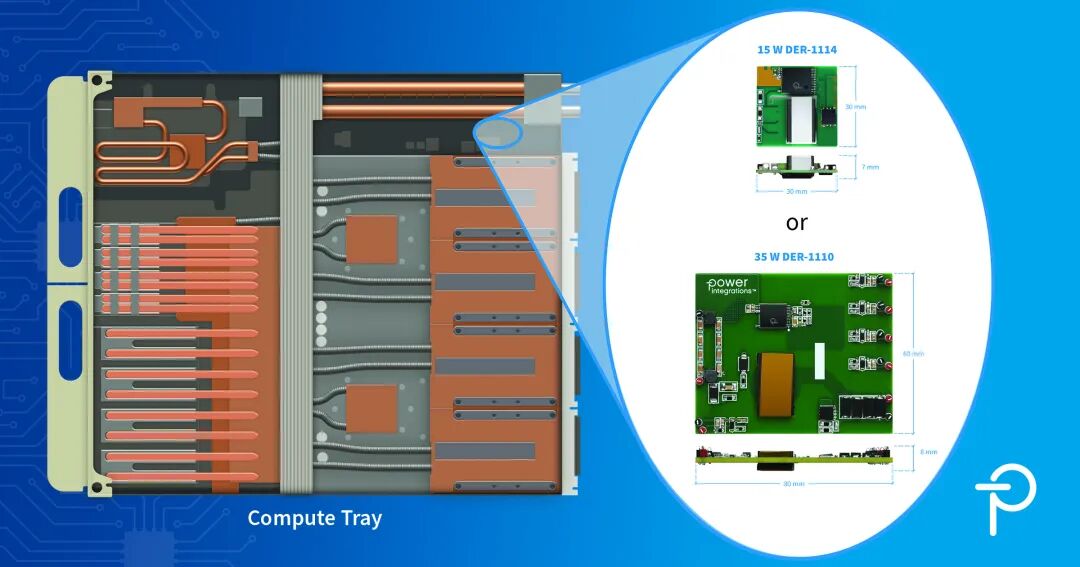

一年一度台北国际电脑展(COMPUTEX)开展前夕,深耕高压集成电路与高能效功率变换领域的知名企业Power Integrations(纳斯达克股票代码:POWI),今日宣布推出两款全新超薄紧凑型辅助电源参考设计,产品专为800VDC AI数据中心场景量身打造。
其中一款单路输出15W设计的尺寸仅为30mm×30mm,厚度为7mm;另一款隔离式、六路输出、35W设计的尺寸仅为80mm×60mm,厚度为8mm。
这两款超紧凑型设计方案专为NVIDIA的Kyber液冷刀片式机架架构优化设计,可在布局密集的主配电板(PDB)上节省约30%空间,同时BOM元件数预计减少30%,进而简化设计并提升整体可靠性。这两款设计效率极高,在整个输入电压和负载范围内,效率高达88%。
Power Integrations高级培训经理Jason Yan表示:“Power Integrations是率先推出单HEMT 1700V GaN器件的公司,因此能够打造这款业界标杆、高能效的反激式电源。该方案物料清单精简,同时可在800V母线电压下保持充足的安全裕量。市面上其他替代方案均采用分立碳化硅(SiC)器件,不仅成本更高,所需元件数量与占用空间也会多出30%。”
最新发布的设计范例报告介绍了两款分别为35W和15W的反激式辅助电源,适用于高压AI数据中心场景。这类紧凑型电源单元(PSU)为微控制器栅极驱动器、运算放大器等内部元件供电,这些元件执行关键的“控制与内部管理”功能,确保可靠运行、高能效及系统安全。
这两款设计均采用Power Integrations的InnoMux-2 IC,该器件搭载1700V PowiGaN氮化镓(GaN)技术。这款额定耐压1700V的InnoMux-2 IC,在反激拓扑架构下可轻松适配1000VDC额定输入电压;工作于断续导通模式(DCM)时,能在最大化输出功率的同时,保持90%的平稳变换效率。
您可下载最新设计范例报告:
DER-1110 – 该设计采用IMX2353F器件,是一款35W多路输出反激式电源,适用于高压AI数据中心的辅助供电场景。
DER-1114 – 该设计采用IMX2353F器件,是一款15W单路输出反激式电源,适用于高压AI数据中心的辅助供电场景。
