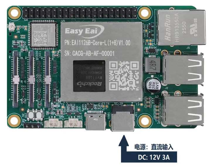

1.1 开机方式

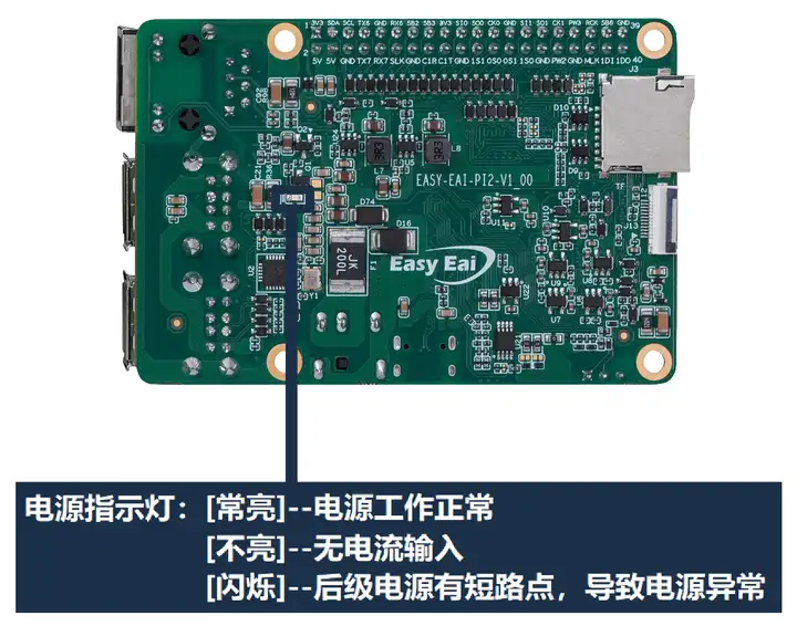

如下图所示电源端子接入一个DC12V即可开机。
v2-6e021c1b40eb5f04a986c42504624d5c_720w.webpv2-4e01db63a8d4c5ef840c55b7ff1ad186_720w.webp
1.2 关机方式
可【直接拔掉开关电源】来关机。但【关机前】建议先同步文件缓存到非易失存储器(如emmc),以防数据丢失。
例如执行以下shell命令:
sync

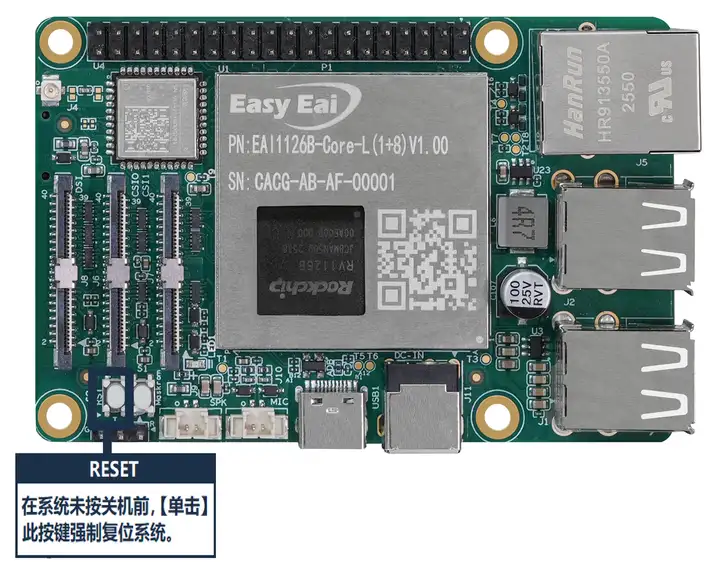

2. 重启按钮
重启按钮描述,如下图所示
