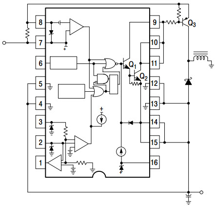

工作原理
振荡器
MC34163作为固定导通时间、可变关断时间的电压模式纹波调节器工作。振荡器频率和输出开关的导通时间由定时电容 (C_T) 决定。 (C_T) 由内部电流源和吸收器以9:1的比例进行充电和放电,在引脚6产生负向锯齿波。在 (C_T) 充电时,振荡器输出产生内部脉冲,该脉冲连接到或非门中心输入,防止输出开关导通;同时连接到与门上部输入,若比较器输出为低,则允许锁存器复位。因此,输出开关在上升阶段始终被禁用,仅在下降阶段开始时可由比较器输出启用。
反馈和低电压指示比较器
输出电压控制由反馈比较器实现。反相输入内部偏置为1.25V,未引出引脚。转换器输出电压通常通过两个外部电阻分压,并由引脚2的高阻抗同相输入监测。低电压指示(LVI)比较器用于基于微处理器的系统中的复位控制,反相输入内部偏置为1.125V,设置同相输入阈值为标称值的90%,并具有15mV的迟滞以防止复位操作不稳定。
电流限制比较器、锁存器和热关断
在正常工作条件下,输出开关的导通由振荡器启动,由电压反馈比较器终止。当转换器输出过载或反馈电压感测丢失时,电流限制比较器将保护输出开关。开关电流通过与 (V{CC}) 和输出开关晶体管 (Q{O2}) 串联的小电阻 (R_{SC}) 转换为电压,若该电压降超过250mV,比较器将设置锁存器并逐周期终止输出开关导通。内部热关断电路在结温超过170°C时,将锁存器强制置为“置位”状态,禁用输出开关,防止设备过热损坏。
驱动器和输出开关
为了提高系统设计的灵活性和转换效率,驱动器电流源和集电极以及输出开关的集电极和发射极分别引出引脚。输出开关在2.5A时典型电流增益为70,设计用于切换最大40V的集电极 - 发射极电压,最大集电极峰值电流可达3.4A。在降压或电压反转应用中,建议使用1N5822或等效的肖特基势垒整流器,以避免发射极过负导致额外的设备发热和转换效率降低。
应用案例
降压转换器
降压转换器是MC34163常见的应用之一。测试数据显示,在输入电压 (V_{in}) 为8.0V至24V,输出电流 (IO) 为3.0A时,线路调整率为6.0mV(±0.06%);在 (V{in}) 为12V, (I_O) 为0.6A至3.0A时,负载调整率为2.0mV(±0.02%)。使用自举功能时,效率可达81.2%。
升压转换器
升压转换器适用于需要将输入电压升高的应用。在输入电压 (V_{in}) 为9.0V至16V,输出电流 (I_O) 为1.0A时,负载调整率为2.0mV(±0.01%),输出纹波为130mVpp,使用自举功能时效率为77.5%。
电压反转转换器
电压反转转换器可将输入电压转换为相反极性的输出电压。通过合理设计电路参数,可以实现稳定的电压反转输出。
