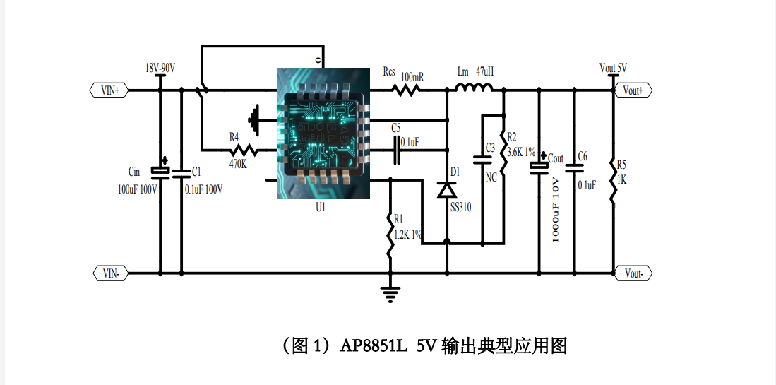

电路设计要点
本次方案采用经典BUCK降压拓扑,内置功率管,外围电路非常精简:
**FB分压电阻计算**:输出电压公式为`VOUT = VFB * (1 + R1/R2)`,VFB默认取行业典型值0.8V,要实现24V输出的话,R1选29kΩ±1% 0805电阻,R2选1kΩ±1% 0805电阻即可。
**电感选型**:110kHz开关频率下,选47μH/4A以上的屏蔽功率电感,既能降低输出纹波,也能避免漏磁带来的EMI问题。
**输入输出电容选型**:输入端配10μF/100V 1206陶瓷电容+100μF/100V电解电容,输出端配22μF/50V 1206陶瓷电容+220μF/50V电解电容,兼顾高低频滤波效果。
**PCB布局建议**:SW节点走线长度控制在5mm以内,输入电容尽量靠近VIN引脚摆放,散热敷铜直接接GND层,提升散热效率。

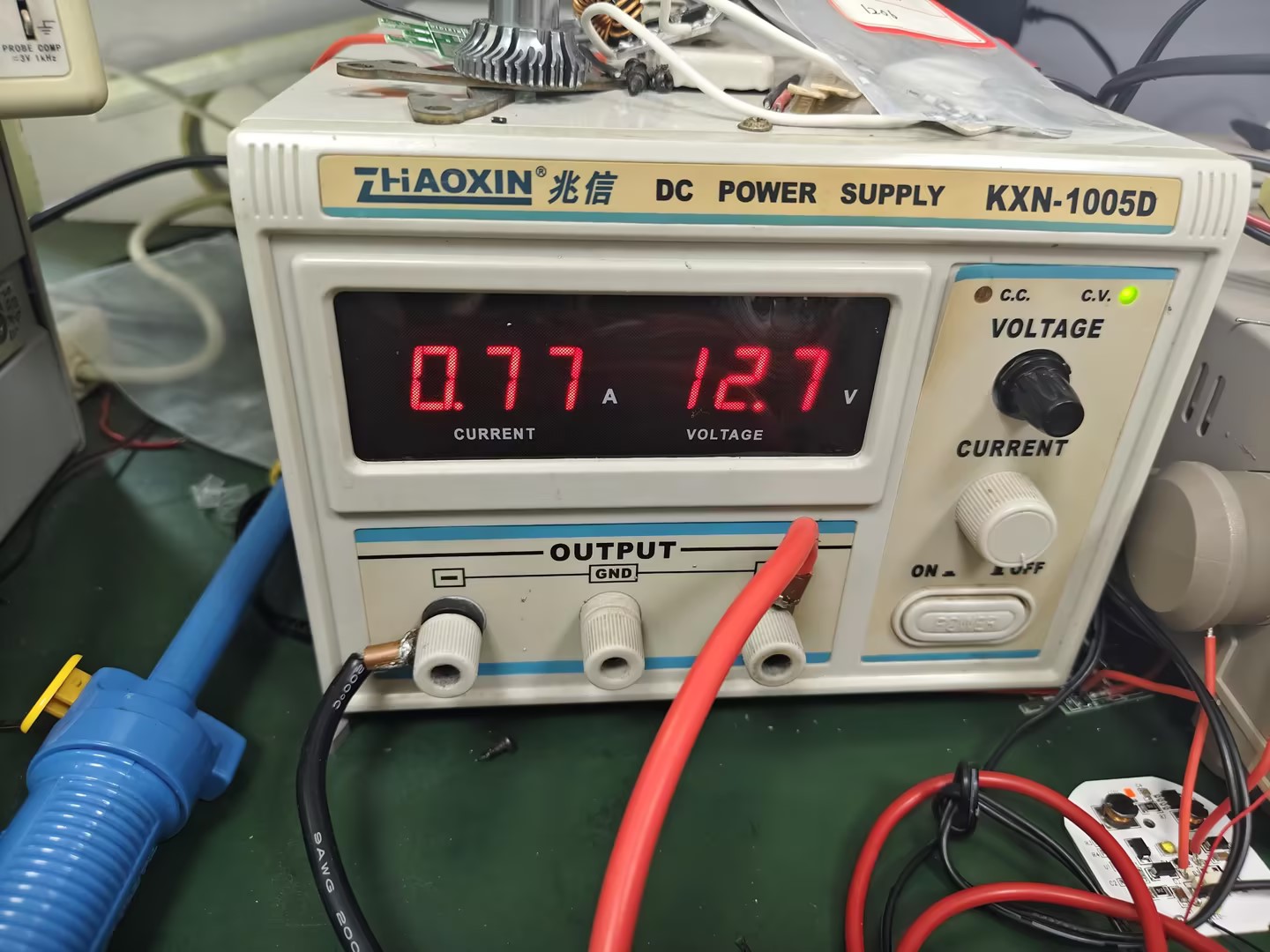

结合规格书参数和我们的实测数据,方案性能如下:
**效率表现**:48V输入转24V 3A满载效率可达90%以上,比传统外置MOS方案略低1~2%,但省了MOS和驱动电路,综合性价比更高;
**温升表现**:ESOP8封装加4个散热过孔,25℃室温下满载工作1小时,芯片表面温度约60℃,温升35℃,完全符合车载-40~85℃工作温度要求;
**动态响应**:内置软启动功能,上电冲击电流小于1A,不会对前级电池造成冲击,也避免了LED灯带上电闪烧的问题;
**EMI表现**:110kHz较低开关频率,我们实测传导辐射能过CLASS B标准,无需额外增加EMI滤波电路。

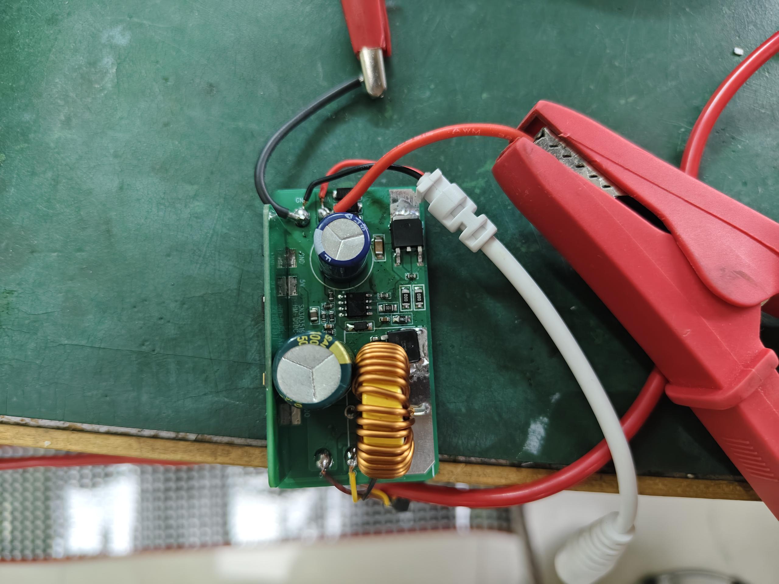

wKgZO2oemn6AGQ36AAW_1XC3-WE822.png测试板 wKgZPGoemqGARJguAAPTHUsOabI286.png测试数据 ,实际微调即可 wKgZPGoemqiAKecmAALEF62NQ54870.png支持多种变换模式 ,配合单片机做调光

实际调试时要注意:FB分压电阻必须尽量靠近芯片FB引脚摆放,走线远离SW节点,避免耦合干扰导致输出电压漂移。我们前期测试时把分压电阻放在了板边,输出电压偏差达到3.2%,改到靠近FB引脚后偏差控制在0.8%以内,满足LED灯带的电压精度要求。
