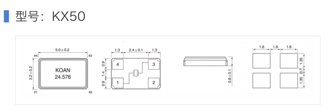

“2脚晶振”大多属于无源晶体,本身不会主动输出时钟信号,需要依赖MCU内部的振荡电路才能正常工作。传统的两脚晶体通常连接在XTAL_IN和XTAL_OUT之间,并配合负载电容产生振荡。
常见的“4脚晶振”既可能是有源晶振,也可能是无源晶振。与2脚封装相比,4脚无源晶振在机械强度和焊接稳定性方面通常更好,但其内部真正参与振荡工作的仍然只有两个引脚。其余引脚一般为NC或接地,用于增强固定性或屏蔽性能。
这两种封装的无源晶振在频率一致、负载电容一致且参数兼容的情况下,通常可以直接替换使用,而无需修改系统设计。
在实际应用中要区分有源和无源的四脚晶振。
如果将8MHz无源晶体,更换为8MHz有源晶振,系统会出现MCU不上电、时钟异常、偶发死机等问题。
MCU默认通常工作在晶体模式,它会认为外部连接的是无源晶体,并尝试通过内部振荡电路进行起振。但有源晶振本身已经输出时钟,如果仍然按照原来的晶体方式工作,就会导致时钟识别异常。
很多MCU在使用有源晶振时,需要切换到外部时钟输入模式。例如,STM32的时钟源配置中,选择BYPASS Clock Source模式可适配外部有源晶振或其他直接时钟输入源;选择Crystal/Ceramic Resonator模式适用于外部无源晶振。
