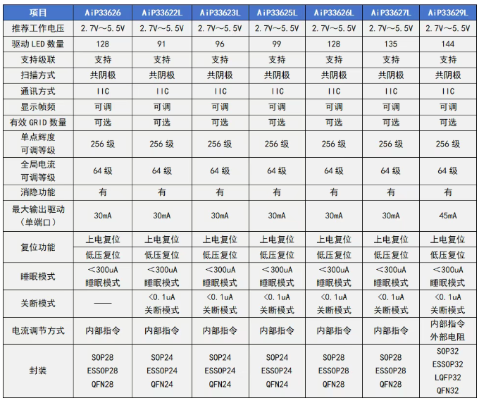

中微爱芯AiP3362XL系列
AiP33626L低功耗恒流LED驱动芯片
宽电压-大点数点阵驱动
AiP33626L是一款具有低功耗功能的共阴极LED驱动芯片,低功耗模式下可以做到<0.1μA的电流损耗,并支持最大8×16点阵驱动,可轻松实现有低功耗需求的全彩显示场景。
主要特点
• 产品同族化设计,其指令、参数与AiP33626完全兼容
• <0.1μA的超低电流损耗(典型值)
• 高速I²C接口,支持最高1MHz通信频率
• 内置电阻可调最大恒流输出30mA
• 内置消隐、过温保护功能

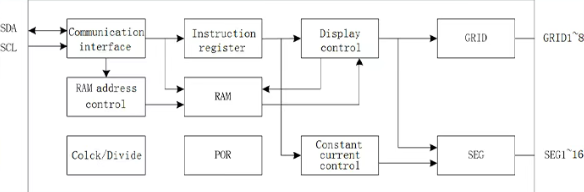

• 内置DDRAM,支持自扫描
• 支持256级单点调光
• 支持64级全局恒流调节

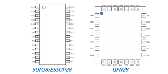

• 支持SOP28/ESSOP28/QFN28封装

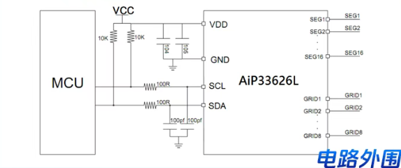

AiP33626L 针对待机电流要求较高的应用场景,进行了全方位的功能、结构优化,实现了典型值仅有 0.1 μA 级的超低电流损耗。
在实际应用中可不再需要开关电源 MOS 管进行低功耗控制,只需主控输入控制指令即可实现超低功耗的运行。
· 兼容性
得益于同族化设计,AiP33626L 的脚位、参数、指令与 AiP33626 完全兼容,因此 AiP33626L 可直接替换 AiP33626,无需再做软硬件开发,极大程度地减少了开发成本。
