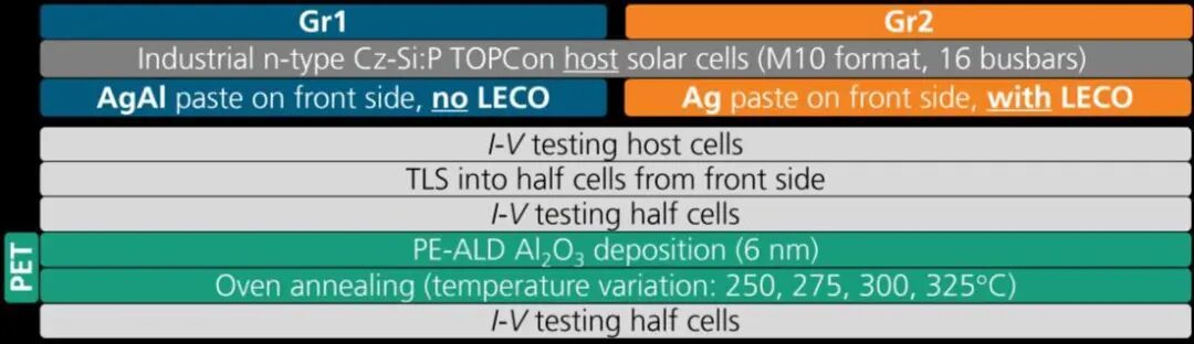

实验分为两组,均采用工业级n型Cz-Si TOPCon母电池,M10伪方形(182 mm × 182 mm),16主栅。
Gr1(经典路线):正面细栅使用Ag-Al浆料,不采用LECO。
Gr2(新路线):正面细栅使用无Al的Ag浆料,并经过LECO处理。此外,其正面硼发射极也相应优化。
首先测试母电池的I-V特性。然后通过正面TLS将母电池切割为半片电池,再次测试。接着,将半片电池堆叠放入高通量PE-ALD原型设备中,在切割边缘沉积6 nm的Al₂O₃层,每批次约16,000片,工艺时间约1小时。最后,在强制对流烘箱中进行不同峰值温度的退火,并再次测试I-V特性。

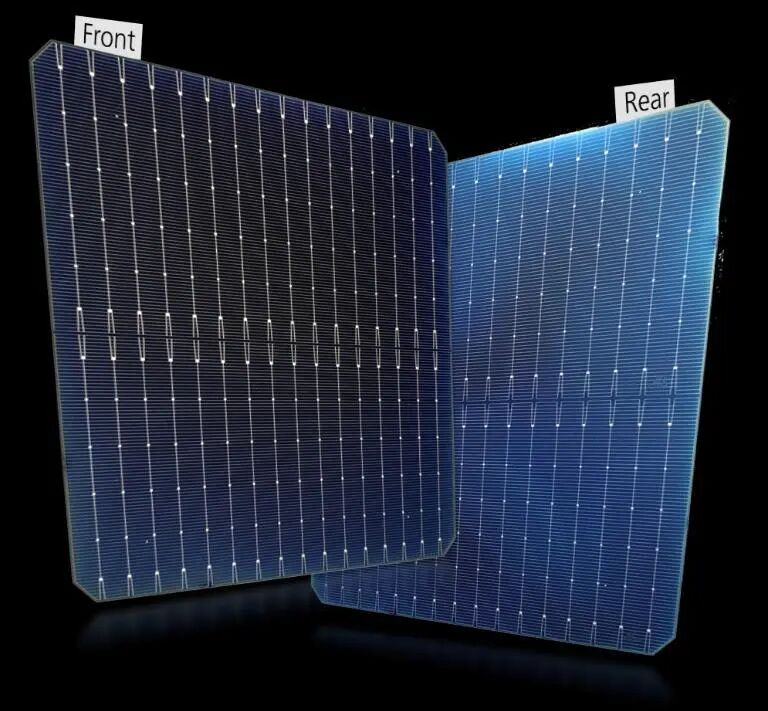

所研究的M10规格n型直拉单晶硅TOPCon电池正面和背面的示例照片

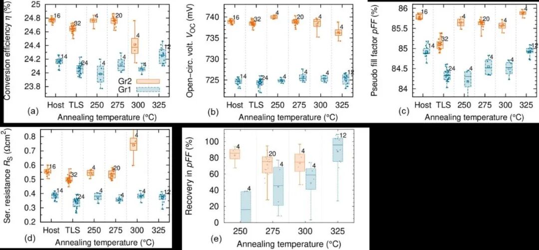

Gr1母电池平均效率为24.2%,Gr2为24.8%。Gr2因采用Ag浆+LECO,平均VOC高出14 mV,平均pFF高出0.9%(绝对值),但平均RS也增加了0.17 Ω·cm²
(a-d)不同状态下的TOPCon电池I-V数据:(1)整片电池,(2)TLS后的半片电池,(3-6)不同峰值温度下Al₂O₃边缘钝化和退火后的半片电池。Gr2在325°C退火温度下的平均串联电阻约为4 Ω·cm²。(e)不同退火温度下Al₂O₃边缘钝化对切割引起的pFF损失的恢复率

TLS切割后,两组电池的VOC损失都很小(平均仅-0.4 mV),主要损失体现在pFF上:Gr1下降0.57%(绝对值),Gr2下降0.67%(绝对值)。相应的效率损失分别为0.11%0.13%(绝对值)。

在沉积Al₂O₃并进行不同温度退火后,两组电池的pFF均得到显著恢复
Gr1:RS对温度不敏感,即使退火至325°C也保持稳定。在325°C退火下,pFF增益最大,几乎完全补偿了切割损失。
Gr2:当退火温度达到或超过300°C时,RS明显上升,VOC开始下降。但在250°C和275°C退火下,pFF增益同样几乎补偿了切割损失。这说明Gr2的正面接触热稳定性较差,因此需要针对其工艺历史优化退火温度。
pFF恢复率
Millennial Solar
通过(边缘钝化带来的pFF增益)/(切割造成的pFF损失)计算恢复率。Gr1在325°C下达到88%的恢复率,Gr2在较低温度下达到83%。甚至出现超过100%的恢复(325°C下Gr1),这可能源于退火对表面钝化的整体改善。
最终,两组电池的初始效率损失(约0.1%以上)均被Al₂O₃边缘钝化几乎完全补偿
将TLS与高通量PE-ALD Al₂O₃边缘钝化相结合,可以在TOPCon半片电池上实现近乎无损的切割。无论采用Ag-Al浆料(无LECO)的经典路线,还是采用Ag浆+LECO的新路线,Al₂O₃边缘钝化均能恢复约85%的pFF切割损失,从而将TLS造成的效率损失(略高于0.1%)几乎完全弥补。这表明该技术路线具备在工业规模上生产高效TOPCon半片电池的潜力。
