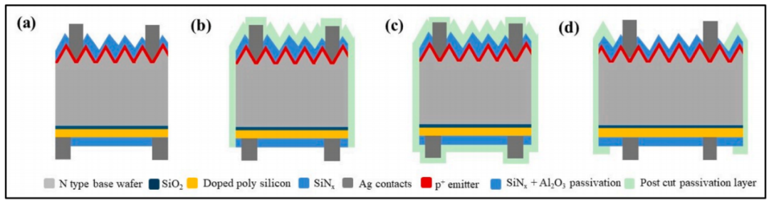

随着光伏产业追求更高效率,将电池切割成半片叠瓦片是降低组件内部电阻损耗的有效手段。然而,无论是激光划片还是机械裂片,都会在电池切割边缘产生大量缺陷。这些缺陷成为载流子的复合中心,严重降低了少子寿命和开路电压,反而抵消了切割带来的部分好处。
本研究提出并验证了一种创新的局部边缘钝化技术,旨在“修复”切割造成的损伤,而不影响电池其他完好区域。
(a) TOPCon电池结构示意图;(b)(c) 常规全覆盖钝化方法;(d) 本研究提出的局部边缘钝化策略(只处理边缘角落和横截面)

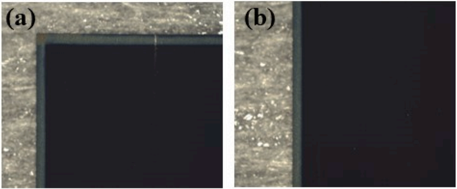

光学显微镜下钝化电池顶面的亮线,显示局部TiO₂沉积在(a)角落周围和(b)边缘沿线
不同于以往需要覆盖整个电池表面的钝化方法,研究人员采用了某公司开发的直接原子层处理技术(DALP)。这项技术可以理解为传统真空原子层沉积的“精准喷墨打印版”。它在大气压下,通过一个微型喷嘴将反应气体精确输送到需要处理的局部区域(即切割边缘),从而沉积出高质量、保形性好的钝化薄膜。
本研究中,该技术成功地在激光划片后的TOPCon电池片边缘,局部沉积了一层约50纳米厚、230-240微米宽的二氧化钛薄膜。这层薄膜不仅覆盖了边缘顶面,还向下包裹了约10微米的横截面,恰好覆盖了最容易发生复合的PN结区域。

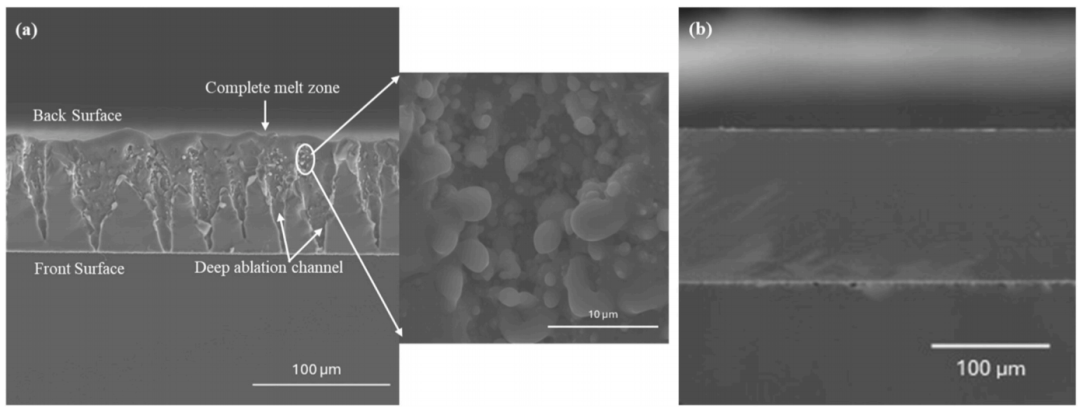

横截面SEM图像 (a) 激光划片后的裂片边缘(粗糙、损伤);(b) 正常硅太阳电池边缘(光滑)
研究首先用扫描电子显微镜(SEM)对比了激光划片边缘与正常边缘的形貌。正常边缘光滑均匀;而激光划片后,边缘出现熔融重铸区、V型烧蚀沟和再凝固颗粒,永久性结构损伤非常明显。

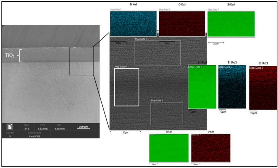

顶面SEM图像(左)显示TiO₂沉积区与未沉积区的清晰对比;右侧EDS面分布确认Ti和O仅存在于目标矩形区域

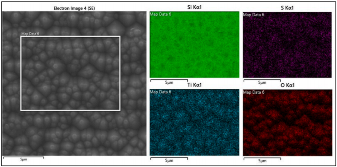

放大SEM图像(左)显示TiO₂覆盖在随机金字塔表面;右侧EDS确认选定区域(白框)的Ti/O元素

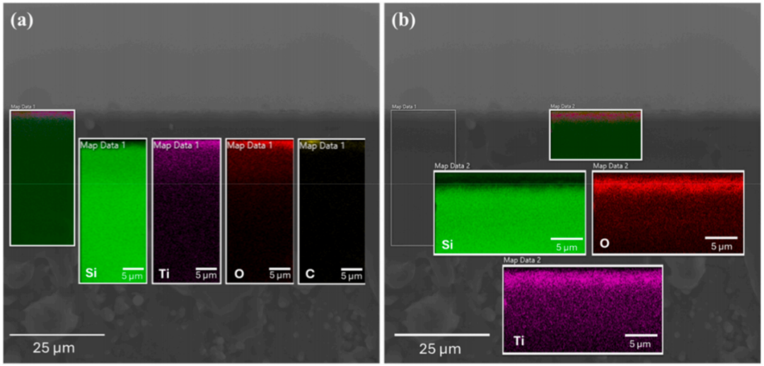

横截面两个不同区域的EDS面分布,紫色为Ti,红色为O,显示TiO₂从表面向内部延伸约10μm
钝化后,通过SEM和能谱(EDS)面分布可以清楚看到:TiO₂沉积区域(宽度230–240μm)与非沉积区域界限分明,且Ti和O元素只出现在目标边缘区域,证明沉积是局部的。同时在横截面上,TiO₂从顶部向下延伸约10μm,有效包裹了PN结。

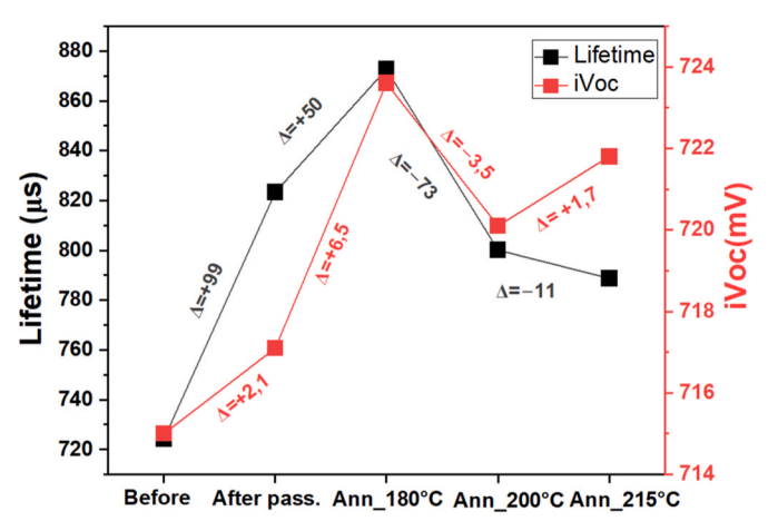

不同实验条件下寿命和iVoc的变化折线图,每个数据点的Δ表示相对前一步的变化量
钝化效果显著:实验结果表明,局部沉积二氧化钛后,电池片的少子寿命从724微秒提升到823微秒,隐含开路电压从715.0毫伏提升到717.1毫伏。这直接证明了钝化层有效抑制了边缘的复合活性

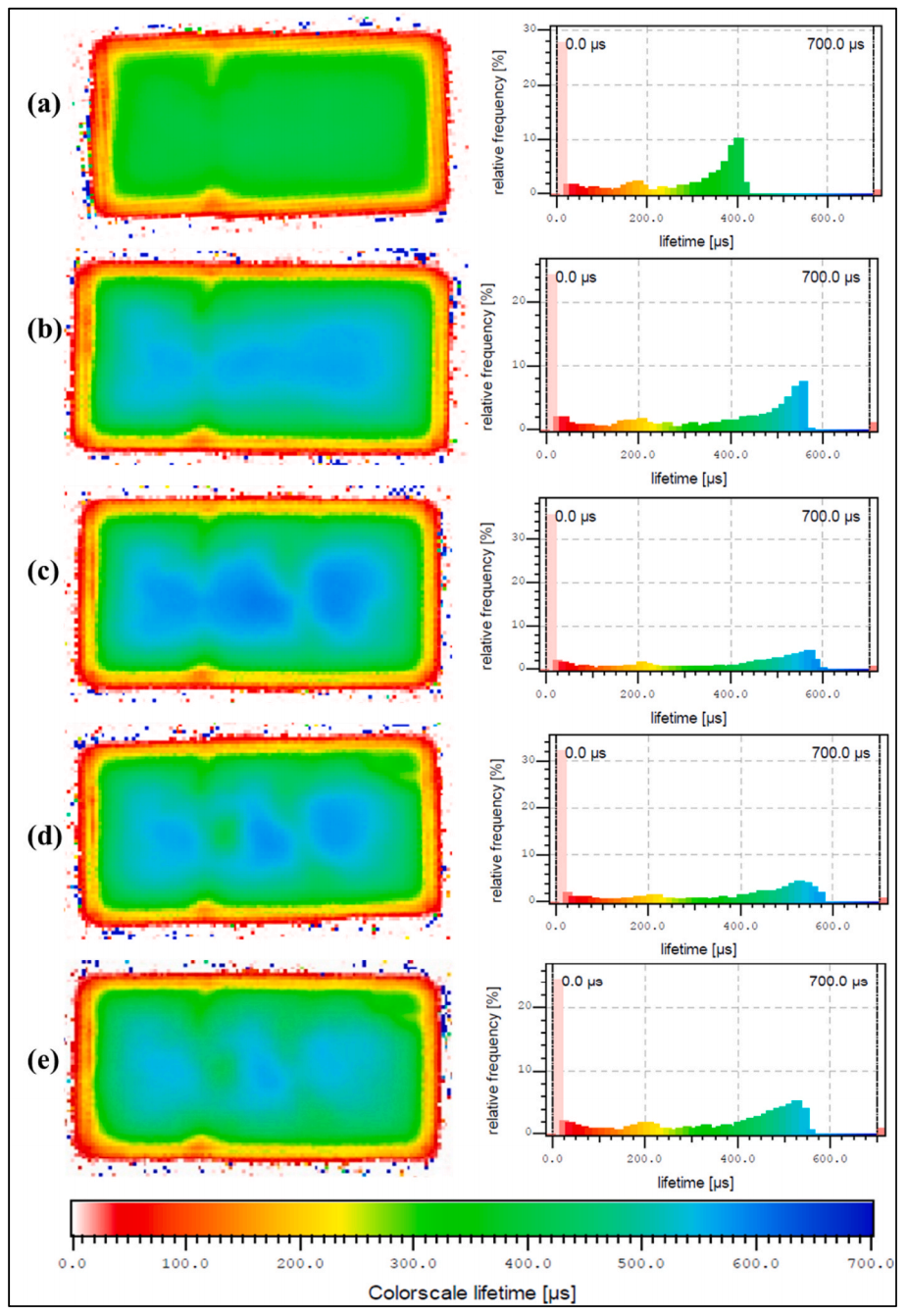

五张寿命面分布图及对应的直方图(a)钝化前;(b)钝化后;(c)180°C退火后;(d)200°C退火后;(e)215°C退火后
退火温度至关重要:钝化后的样品在不同温度下进行了退火处理。研究发现,在180°C下退火10分钟,钝化效果达到最佳。此时,与未处理的样品相比,少子寿命总计提升了149微秒,隐含开路电压提升了8.6毫伏。然而,当退火温度升高到200°C及以上时,电池性能反而开始下降。
性能退化原因分析:这种先升后降的非单调性变化,源于二氧化钛材料本身的特性。在低温(如150°C沉积、180°C退火)下,二氧化钛以非晶态存在,其结构中的氢原子等能有效地饱和硅表面的悬挂键,起到优异的钝化作用。而高温(≥200°C)退火会诱导非晶二氧化钛向晶态转变,这一过程可能引入新的晶界缺陷或破坏原有的良好界面键合,从而导致钝化效果大打折扣。

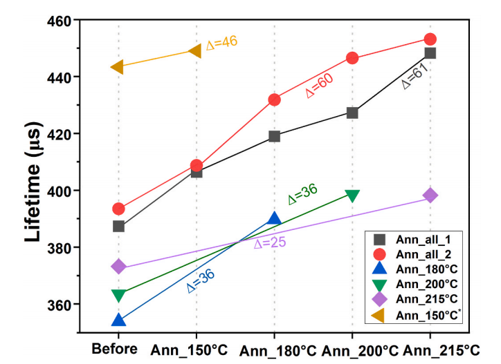

仅退火(未钝化)样品的寿命增益柱状图,对比不同退火条件
对比实验确认效果:作为对照,研究人员还对未钝化的切割样品进行了相同条件的退火处理。这些样品的寿命提升幅度(最大约61微秒)远小于经过钝化处理的样品(149微秒)。这有力地证明了,观察到的性能提升主要归功于二氧化钛薄膜的局部钝化作用,而非单纯的退火热处理效应。
