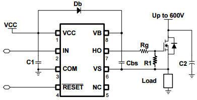

典型应用电路和波形
文档中提供了典型应用电路和各种波形图,如输入输出时序图、输出开关时序图、VB 压降图等。这些图形可以帮助工程师更好地理解器件的工作原理和性能,从而进行合理的设计。
