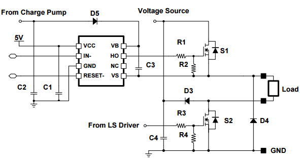

5.2 典型应用电路
文档中给出了典型应用电路和应用示例,帮助工程师快速搭建实际应用电路。同时,还提供了输入 - 输出波形图,包括输入/输出时序图、复位时序图、VB 压降图等,有助于工程师分析电路的工作状态和性能。
