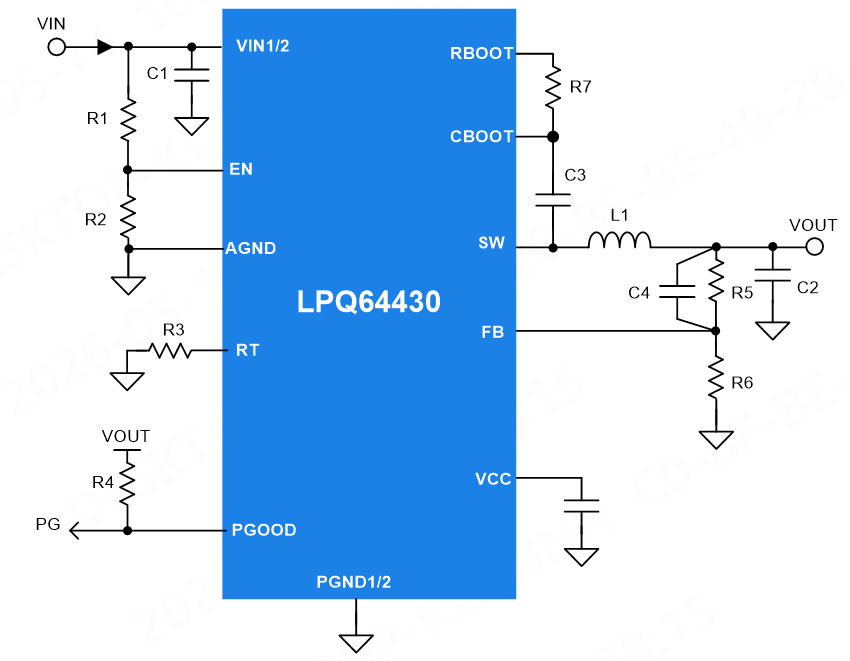

微源半导体重磅推出汽车电子电源方案的"六边形战士" 同步降压转换器芯片LPQ64430 ,应用于汽车域控制系统、多媒体系统、显示系统、ADAS系统、车身电子等供电,专为严苛车载环境量身打造,实力拉满!
LPQ64430典型应用电路图
‌宽域适配,车载无忧
3.8V-40V超宽输入电压范围,完美适配 12V/24V 车载系统,无惧启停波动!全部集成高侧 + 低侧MOSFET,3A输出电流
‌EMI压制大师,静谧输出‌
Flip-chip 封装和并行输入路径可最大限度减少开关节点振铃‌;
自带展频调制技术可将开关频率能量分散,降低集中频点干扰;
支持通过 RBOOT 调节 SW 节点上升时间,从而抑制开关节点振铃;
硬核解决 EMI 痛点,再搭配200kHz-2.2MHz可设开关频率,精准避开噪声敏感频段,电磁干扰直接被"拿捏",车载电子设备告别杂音干扰。‌
‌‌全域高效,节能到底‌
BIAS外部供电时,13.5V输入、3.3V输出下,静态电流仅5µA,待机功耗近乎于无;
PWM/PFM无缝切换,搭配超低导通电阻MOSFET,全负载区间效率拉满,为汽车续航默默"助攻"。‌
‌‌汽车级认证,可靠护航‌
通过AEC-Q100 Grade 1认证,-40℃到125℃极端温度稳定运行;
±1%超高输出稳压精度,供电稳如磐石;
过流、短路、热关断等多重保护,为车载系统安全层层加码。‌
‌灵活扩展,设计省心‌‌
引脚兼容LPQ64460 :42V/6A系列,电流、功率升级无需更改电路;
输出电压可调,适配多样化车载设备需求,方案设计效率直接起飞!
LPQ64430主要特点
基本参数:‌
输入电压范围: 3.8V – 40V
连续3A 输出电流
无开关静态电流:5uA
开关频率:200kHz – 2.2MHz
工作环境温度:-40 °C–125°C
输出可调电压范围: 1V – 24V
1% 输出电压精度
‌主要优势:
轻载高效大电流
低静态功耗
低EMI辐射
完善的保护: UVLO, OCP, SCP, and OTP
封装:
FC-QFN-14 ( 3.5mm*4mm), ESOP-8, FC-QFN-12 ( 2mm*3mm)
