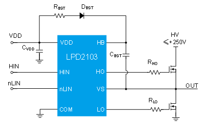

微源半导体重磅推出250V电动二轮车电机半桥MOS驱动芯片LPD2103,专用于驱动大功率N沟道MOSFETIGBT组成的半桥,广泛应用于滑板车,电动自行车,电动助力车,电动摩托车,三轮车等产品的无刷电机驱动,也可用于LED照明等开关电源,直流转交流逆变器等场景。
LPD2103集成了输入逻辑信号处理电路,支持3.3V~15V输入逻辑电平。 LPD2103具有高可靠性和抗干扰能力,高压耐压达250V,开关节点动态能力支持达50V/ns,瞬态耐压能力达-40V (100ns Pulse)。 LPD2103集成了完善的保护功能,集成了输入最小脉冲宽度识别功能,输出互锁和死区保护功能,VDD和HB-VS UVLO保护,采用标准SOP8封装。
LPD2103典型应用电路图
LPD2103主要特点
高耐压,高可靠性
开关节点VS耐正压:250V
开关节点VS瞬态负压能力:-40V(100ns Pulse)
开关节点直流负压能力:-11V(@VDD=15V)
开关节点dVs/dt抗干扰能力:50V/ns
ESD-HBM:2000V
输入特性
VDD输入电压:10~20V,耐压25V
VDD UVLO
HB-VS UVLO
兼容3.3V,5V,15V输入电压逻辑
斯密特触发器输入
最小可识别on/off time: 50ns
低功耗
输出特性
驱动能力:1.0A拉电流,1.5A灌电流
传输延时短:170ns
双通道延迟匹配:10ns
双通道输出互锁功能双通道输出固定死区时间:500ns
封装
SOP8
